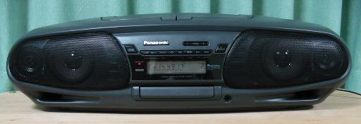

Tak mi po 16ti letech nadobro odešla CD mechanika. Já vím stará záležitost, jenže dneska už nic takovýho nedělají. Tohle má vevnitř samostatný moduly na všechno, je to tak precizně uděláno, že je mi to líto poslat do věčných lovišť. Mechanika zlobila už dlouho, dvakrát to s ní bylo v servisu, pak jsem to čistil pár let já a teď definitivní konec. Nenajde se tady někdo se zkušenostma s tímhle modelem, kdo by se do toho pustil. Nechci slevu zadarmo.... :-)))

chapu - stare dobre stroje. zkus vygooglovat podle typu radia oznaceni laseru a zase google a doufat ze se nekde da sehnat. pokud uz ne tak smula:-(
jo a presnej typ rejdia napis i sem, treba nekdo poradi;-)
o 02.07.2008, 17:37 | schwaboid
Goglil jsem Googlil, ale nenagooglil. Je to RX DT505
o 02.07.2008, 18:07 | koren
Panasonic CD Model: RX-DT505
This fault would only occur on c.d play back. The sound would gradually start to distort, until all that could be heard was complete distortion. This fault was intermittent and would occur whenever it felt like
Believe it or not,this fault was cured by replacing the optical unit

PANASONIC RXDT30 RAE0113Z
PANASONIC RXDT5 SODD1013Z
PANASONIC RXDT610 SODD110Z
PANASONIC RXDT670 SODD110Z
PANASONIC RXDT680 SODD100Z

Jo tak návod mám :-))), dokonce i krabici, záručák, doklad o zaplacení. Ale nic kloudnýho jsem na netu nenašel, jen, že 30.3.2008 šel na E-bayi za 3 eura :-(((

Co tady
ale asi by to chtělo označení laseru.

tak nic,by bylo na hodne dlho:-(
kdyz se ale mrknes na ceny laseru tech podobnejch modelu tak se na to vyprdnes...

Ak sa nemylim bol tam laser RAE150

Nevyprdnu, bo ho mám rád a jinak mu nic není. Nahoďte někdo cenu za opravu.
o 03.07.2008, 13:28 | koren
tak v tom pripade tri varianty:
a) s citem rozeber a ujisti se jakej je v tom laser,slozit,sehnat laser,vymenit sam...
b) treba pavel528 - ale tim uniknes jen ty uplne prvni a posledni fazi
c) origo servis (ale to bude raketa a jeste za predpokladu ze se na tebe nevyprdnou)
o 03.07.2008, 14:26 | schwaboid | Upraveno: 2008-07-03 14:26:31
Do servisu jsem už volal, hmmmm to je starý to vyhoďte..... to už si ani nepamatuju, že se dělalo... atd. Rozebráno jsem už měl, je to skoro můj obor a toho Pavla zkusím, už jsem u něj byl. Díky chlapi.
