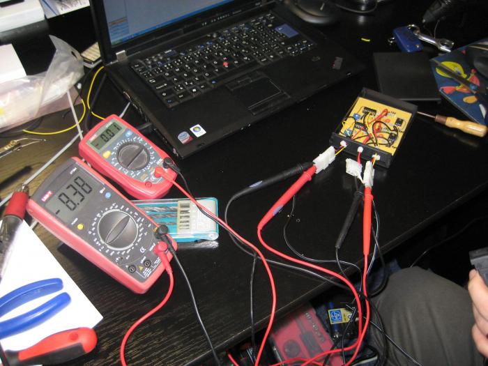

Tak a regulátory vyhřívání do fabie jsou úspěšně postavený. Regulátory jsou postavený a ozkoušený na dečky z minulého příspěvku: [ Link ]
foto k příspěvku  od cezetko

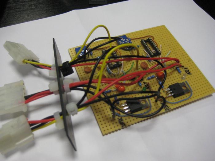

o 01.02.2009, 22:34 | cezetko
dalsi

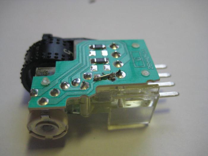

o 01.02.2009, 22:39 | cezetko
Úprava vypínače.

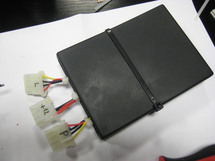

o 01.02.2009, 22:41 | cezetko
Finální black-box.
Celková cena za vyhřívání ve Fabii I:
Dečky nové 1100,-
Oba vypínače nové 1200,-
Elektronika regulátoru 400,-
Celkem 2700,- za vyhřívaný sedačky do socky fabie (junior atp.)

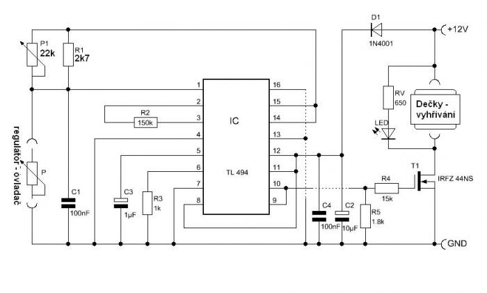

o 03.02.2009, 16:59 | Ravo
schéma bych bral...na jakým principu to reguluje (omezení proudu, napěťově, impulsově šířkou impulsu)?
Díky moc
o 04.02.2009, 09:44 | cezetko | Upraveno: 2009-02-04 09:50:16
Funguje to na principu PWM (pulzně šířková modulace). Je tam TL494, který podle konfigurace odporů dělá pulzy. Přes tranzistor jsou připojený dečky.
Schéma je na obrázku. Je to pro jednu stranu. Stačí udělat 2x a propojit mezi sebou. V případě zájmu je možnost to eventuelně někomu postavit, případně poradit se stavbou.
Jinak v obvodu jsou signalizační ledky. Mění intenzitu svitu podle nastavené hodnoty na ovladači. A taky je tam pomocnej stavitelnej trimr pro doladění hodnot. Je to hodně šikovný, páč ty vzhledem k experimentální stavbě a povaze součástek nejsou stejný. Takže se tím pak dá přesně doladit regulace
