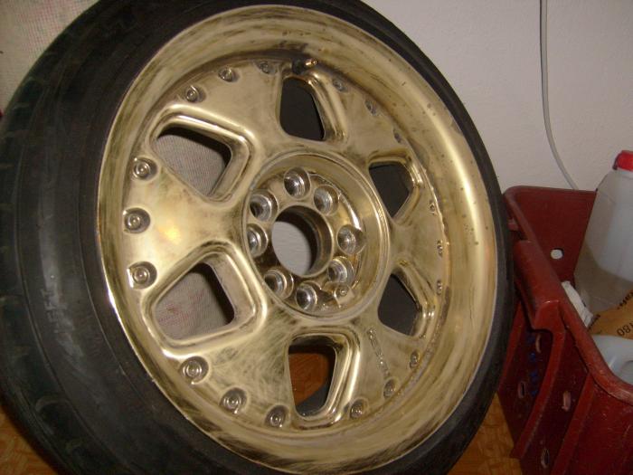

Ještě více brousit :-) nebo brousit a jako narušení laku a barvožroty :-) mám doma něco spešl tím se sundavají grafiti kandák stojí asi 1500 a je tam asi 4/5 litru.
o 09.03.2009, 15:55 | Kesam
Malá ukázka. lechce narušit.

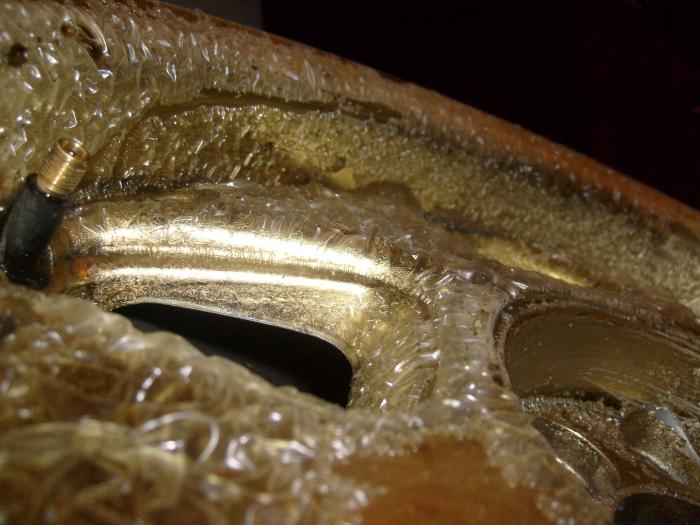

o 09.03.2009, 15:56 | Kesam
natřeno a cca po 20/30 min

o 09.03.2009, 17:09 | Area51
Kesam: No ten lak je jenom cca 25let starej :o) Jako na prvni pohled je absolutne v cajku.. ale nejak jsem do toho zacal stourat.. a hlavne sem si debil sedrel blatnik.. a pak se to nedarilo a nedarilo, az to skoncilo u toho ze udelam cele auto.. Zatim je plan takovej ze novej lak prijde na puvodni, kterej samozrejme patricne vybrousim atd..
