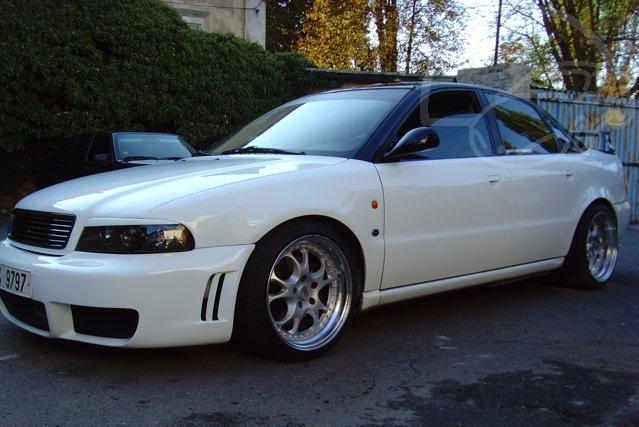

mám možnost kůpit a4 turbo quattro , ale néni úplně ok.
1. servo při nízkých otáčkách motoru nezabírá - důvod pumpa nebo ....?
2. semtam vypadává klimatronic , zhasíná display či co , asi ko celý ovládání nebo ....?
3. je to posazený na RH zw3 , ale jeden z paprsků je prasklý , zavařit a zalakovat , cena ? nebo je to v prdeli ?
eště sem ho neviděl , mám to moc daleko , volal ně to majitel , psal sem timoušovi a cendlerovi , snad si na to nekdo najde čas a omrkne to , ve středu pro to jedu , esi to teda néni úplně v prdeli.
díky za rady

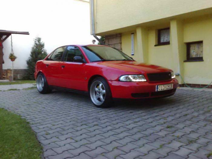

Pěkný kousek...určitě to chce ale prolízt a projet se. Pravděpodobně to už někdo vytunil v něměcku a tady to někdo dolítal. Počítej že min 30tis do toho zainvestuješ, pokud bude náprava ko tak počítej dalších 20tis. Pak tlumiče....... a pak to naskakuje... Je to 14 let starý auto...Vím o čem mluvím....mám podobnou fešandu:)

Asi takhle. pokud to nezabírá v nízkých otáčkách tak to bávalo většinou špatným servosčerpadlem, pokud zhasíná klimatronic, je potřeba diagnostika, ale může bý i jen málo chladiva. Kola nevím z čeho jsou ale nám to jedna firma zavaří cca kolem 600,-+popřípadě srovná. lakování je různé. cca 1000¨-2000,- nevím přesně. je to různé. Ale jestli je to dobrý kup to ti poradí spíš jiní členové
