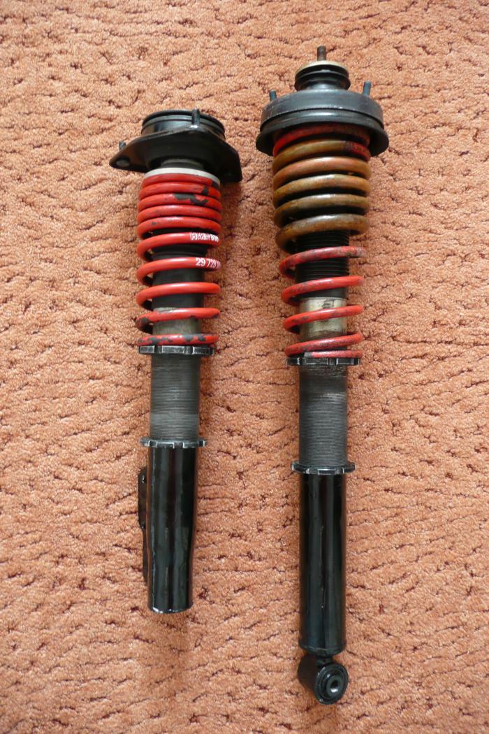

o 19.09.2009, 12:49 | dj.DEKL
Tak sem si udělal radost... snad to bude fungovat :o)
foto k příspěvku  od dj.DEKL
