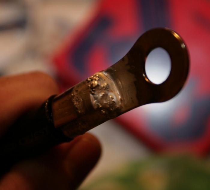

nasel by se nekdo z prahy,kdo by mi udelal kvalitne ocka na kebel 50qmm? za uplatu samozrejme,ocka budu mit svoje.
o 25.06.2009, 16:46 | DJ.UFÍK
cemu rikas kvalitne?:o) do sveraku ti je zmacknu klidne ja:o)
o 25.06.2009, 16:48 | madmaik
to sem zkousel ale nedrzi mi to.O:-)
o 25.06.2009, 16:50 | DJ.UFÍK
tak to neumis:o) nechces radeji poradne sroubovaci ocko?nebo poradne bateriove svorky?:o)
o 25.06.2009, 16:54 | michal_smsmsm (A)
kvalitne pridelat ocko znamena - zmacknout do sveraku, prohrat za pomoci horkovzdusne pistole ocko a nespalit pritom kabel, prolit za pomoci pajecky pajkou a nakonec samozrejme nejakou ochranu pres spoj v podobe buzirky nebo cehokoli takoveho podobneho...
o 25.06.2009, 17:12 | madmaik
hm tak si s tim asi musim este pohrat. u kabelu 25qmm nemam sebemensi problem.
o 25.06.2009, 23:03 | kondor
přesně jako michal_smsmsm ale ja to dělám letlampou :)
foto k příspěvku  od kondor
o 26.06.2009, 15:57 | DJ.UFÍK
bych si radeji kopil ty sroubovaci ocka:o)ale tohle kdyz je dobre udelane staci to taky:o)
