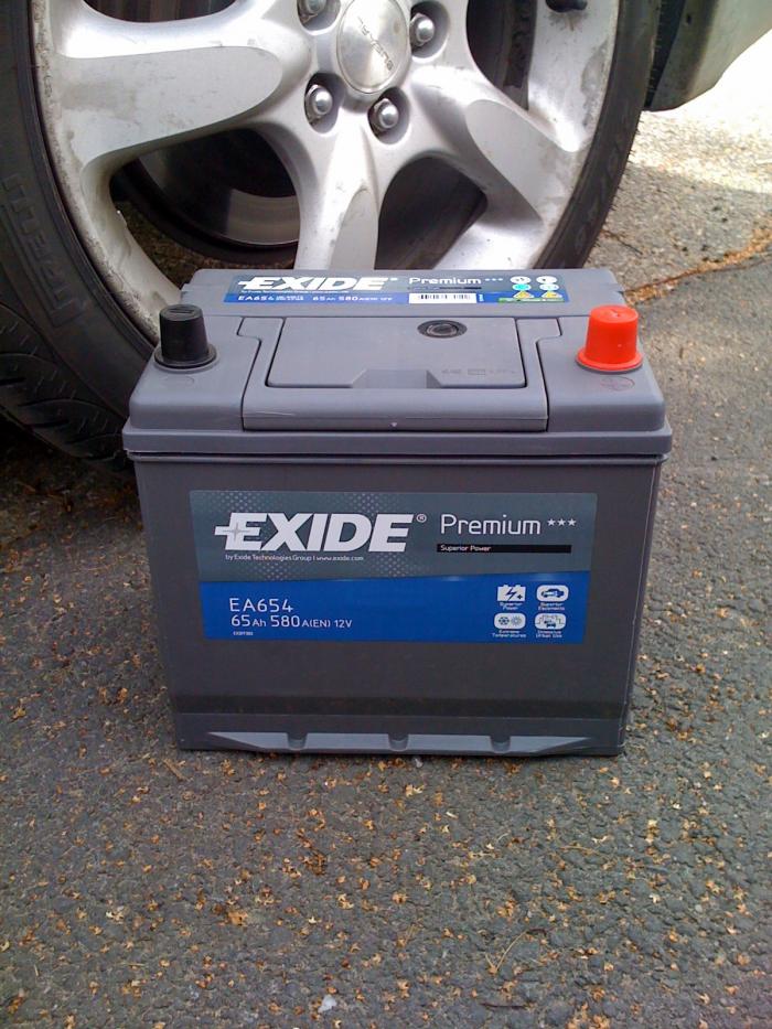

Ďakujem za vysvetlenie každému zúčastnenému. Našiel som si nejaký webík, kde som priamo preklikal moje auto a vyhodilo mi toto ako doporučený akumulátor:
Hodnotami sa mi ľúbi viac toto, i keď asi aj to prvé stačí. Mrknem na rozmery origa a potom sa teda rozhodnem :o)
o 23.07.2009, 11:24 | muSlim
Taxom kúpil a už si vrním spokojne :o)
