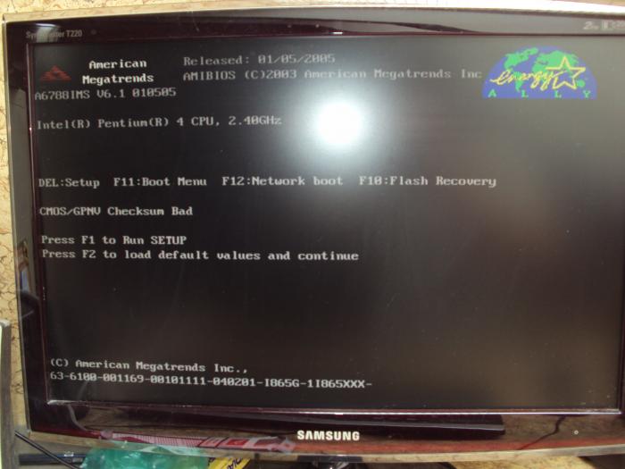

Ahoj, PC mi pri startu hodi hlasku CMOS/GPNV Checksum bad , co budu kupovat?
PC nastartuje a funguje celkem v pohode, zpomaleni, nebo jinejch problemu sem si nevsiml, ale zalohuju.

o 05.07.2009, 13:21 | axetom
resetlo se ti to do zakladniho nastaveni. Zkus F2, melo by to nahrat defaultni nastaveni a fungovat to:)

o 05.07.2009, 13:43 | Arnie_one
Jestli nebudes kupovat novou baterku na bios, ktera drti tebou nastavena data.
o 05.07.2009, 13:45 | muSlim
Ako Arnie, toto je jasná CMOS batéria.

o 05.07.2009, 17:02 | JP
Jo jo, CMOS baterka, ale je možný, že jí stačí třeba jen pootočit, 2x restartovat a pojede to dál. Ty baterky alespoň podle mejch zkušeností málokdy vydržej míň, než 5 let.
