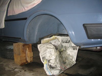

foto k příspěvku  od MATTESS

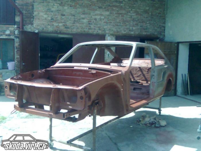

opískovat celej skelet, očividně děravý plechy nahradit novejma, kvalitní práškovej nástřik a bude to chvíli svatý:)
spolužák to dotáhl tak daleko, že si nechal celej skelet a díly kastle pozinkovat... u Erka , který chtěl co nejvíce přiblížit originálu to nějakou cneu má...
o 07.07.2009, 15:43 | doronel
Jako Honza nademnou. Brousit moc nepomůže, protože "zadřeš" tu rez i do zdravého plechu a za chvilku rezne i ten. Nejlépe opískovat!

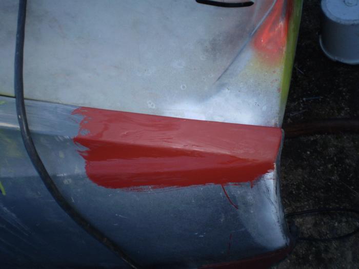

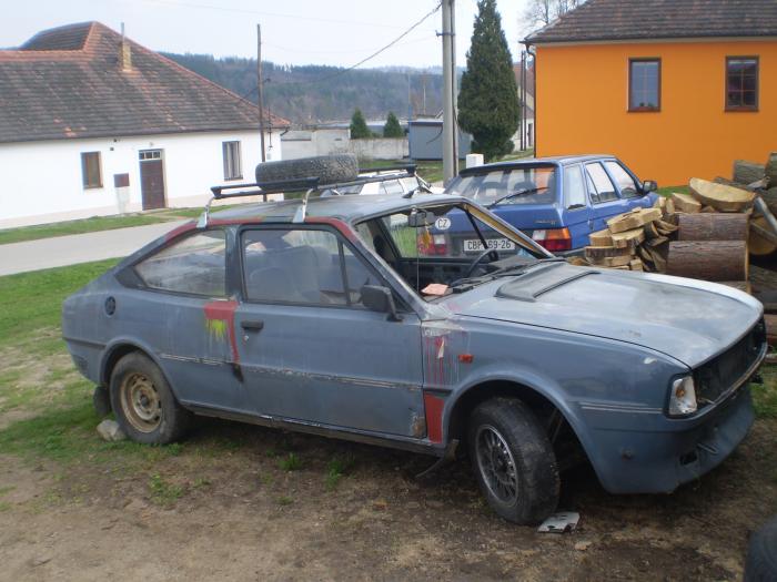

Kesam:už to nebrousim tou malinkou mašinkou už brousim rozbusem a na něm mám takovej tvrdší šmirgl papír brousim až na ¨čisej plech a brousim tak dloho dokud mi tam nic nezůsatve a ta větší se bude vy vařovat a jak se používá ta vybračka a excentrika nebo v čem je to lepší? jinak takhle aktual
foto k příspěvku  od škodovkář

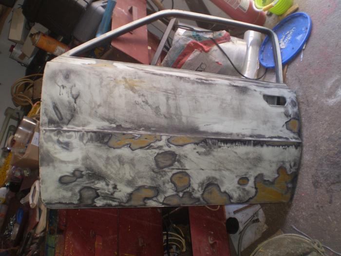

MATTESSted se nedostanu na virt,ale dík zam tip dveře z vrakáče dělám takhle jde to lehko žádná hluboká koroze tam neni

když renovace, tak od základu (foto vypůjčeno)

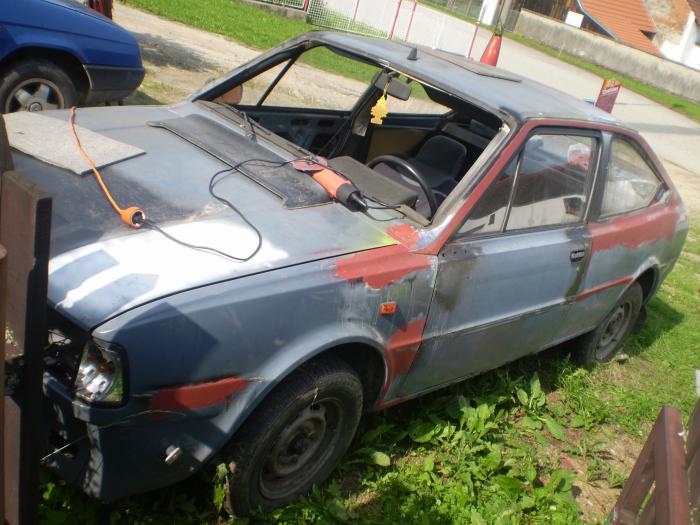

trochu ratu:-)
