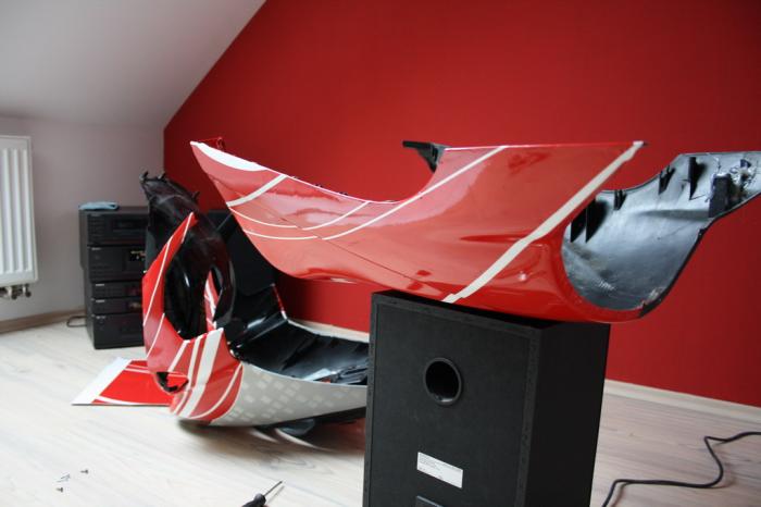

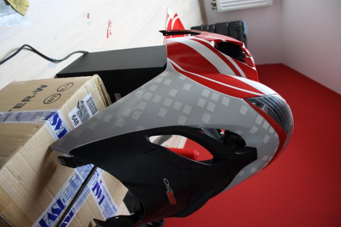

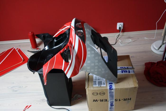

Jinak velký plochy jsou celkem sranda oproti malým plochám s množstvím prolisů a zoblení... teď jsem si dělal svůj reklamní skůtr pro promotérky a to už je trošku oříšek...
foto k příspěvku  od Prochy1551
o 08.07.2009, 10:30 | Prochy1551
o 08.07.2009, 10:31 | Prochy1551
