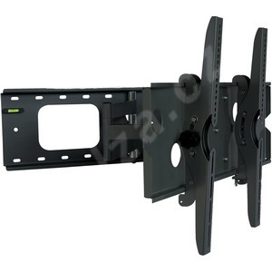

Nakonec jsem koupil tohle:
CO se tyce odsazeni, tak je to cca 11cm coz oproti minimalnimu 3cm co dokazal Ozzy neni takovej rozdil a za tou kravou se to ztrati. Nicmene to nataceni je celkem v pohode.
Trosku mne zarazily ty hmozdinky. Chvilkama premyslim, zda se neprovrtam k sousedum :) Maj cca centimetr v prumeru a tak 6 na delku.

tak namontovano, nasazeno ...
a ted:
1) vodovaha je nice, ale skoro k hovnu. Mozna pro pocit, ze desku nasroubovanou ke zdi mate rovne. Jeden z kloubu ma dostatecnou vuli, aby se cela TV naklanela v rozmezi skoro 2 stupnu.
2) pokud si vymerite "zakladovou desku" presne na stred mista, kde chcete mit TV, ceka Vas prekvapeni (jako mne). Nepromeroval jsem mechanismus poradne diky cemuz jsem nezjistil, ze pri zavrenem stavu jsou desky (zakladova a nosna) proti sobe posunuty asi o 10cm.
3) naklapeni a otaceni. Jeden kloub je krasne volnej, dalsi dva jsou tuhy tak, ze i prumerny chlap ma s tim celkem praci. A jelikoz je to 3kloubovy reseni ... asi se s tim hejbat nebude.
Vzdalenost od zdi mi nevadi, ale ten zbytek uz tak trochu jo. S ohledem na to, ze drzak je staven na 80kg, neumim si predstavit, jak by to vypadalo s opravdovou 80kg tezkou TV. Ta moje ma myslim kolem 40kg a drzak i v zavrenem stavu vykazuje jiste efekty odvozene od zatizeni jako napriklad horizontalni odklon nosne a zakladove desky a podobne.
Uprimne jsem zklaman, i kdyz co se dalo cekat za 2000 Kc. Nicmene jsem dal na mistni rady ohledne znacky. Demontovat to v nejblizsi dobe nebudu, jen jsem se chtel podelit o zkusenost.
o 21.07.2009, 15:28 | Tuner#2
Pořádný natáčecí držák taky stojí 6000 - 9000,- dle konstrukce. Např. Vogels mám vyzkoušený a fungují skvěle. To, že je tady halda držáků z číny co neudrží ani 42" plazmu je známá věc.
Když jsem se jako jediný ptal na co to bude a co to má umět, tak jsi neopověděl a koupil shit...
o 21.07.2009, 16:29 | Daryl (A)
na co to bude jsem psal uz v nazvu prispevku. na plazmu 50". A ani ty jsi nenapsal, ze to co tu vsichni doporucuji je spatne. Kdyz jsi se ptal, jsem jeste nevedel, zda nataceci, nebo ne. Rozhodl jsem se az na zaklade podkladu a doporuceni.
A motoricky nataceci drzak je zbytecnost. nemotoricky nataceci drzak za 9000 bych si nikdy nekoupil a zustal u pevneho.
o 21.07.2009, 17:05 | Tuner#2
Já napsal variantu napevno, a ptal se zda chceš i natáčet.
Motorické kvalitní natáčení stojí 15tKč, mechanické kvalitní viz. předchozí příspěvek. Nejsme tak bohatí, abychom si kupovali levné věci.

jaky zpusob uchyceni ke zdi ma ten b tech ? kde a jak ma otvory pro srouby ?
o 21.07.2009, 17:31 | Tuner#2 | Upraveno: 2009-07-21 17:32:37
8422 je bez naklápení, 8432 je s naklápěním a dával jsem na to i 60" TV bez problému. To naklopení je ale fixní. Pokud s tím chceš i hýbat, tak jedině Vogels
B-tech [ Link ]
Tohle montujem nejčastěji a funguje to skvěle a je to i precizně udělané - Vogels: [ Link ]
o 21.07.2009, 17:48 | Daryl (A)
jasny,ale jde mi o to, ze ted tam ammudelany 2 (4) diry 12mm s rozteci 41cm. Abych nemusel delat dalsi ..to bych na to sral. TV drzi a jedinej efekt toho btechu by byla vzdalenost od zdi. Ted je zadni stena TV vzdalena 11,5cm.
o 21.07.2009, 17:54 | Tuner#2
Jasný, pokud to tak nějak drží a nebudeš s tím hýbat, tak bych to nechal a předělal/vyměnil až budeš třeba malovat.

o 21.07.2009, 23:10 | martinz
ja se taky ptal jak hodne to ma bejt pohyblive
mozna by neuskodilo nahodit predtim cenovou predstavu je jasny ze drzak kolem dvojky nebude mit kvality drzaku za 7-9tis jak jsi psal
kazdopadne v dany cenovy hladine ver ze jsi koupil jeste dobre napr hama a spol je daleko horsi
tenhle konkretni drzak jsem uz par kousku prodal a bez problemu zkus to kdyztak nejak nafotit jak hodne tam je odchylka
