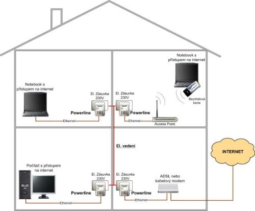

o 16.07.2009, 02:39 | KaZaN | Upraveno: 2009-07-16 02:42:38
Myslim, ze treba tento obrazek domecku je prakticky obdobou tech zapojeni.
Druha varianta co pouzivam je, z se k ADSL modemu/routeru/WiFiAP pripojuje jeste treba notebook pres wifi a stanice pres UTP
foto k příspěvku  od KaZaN
o 16.07.2009, 06:40 | Daryl (A)
Pomoci toho programku si zjisti jak se mezi sebou paruji. Správně by se všechny mely parovat s tím u modemu. Ale určitě to tak nebude.
