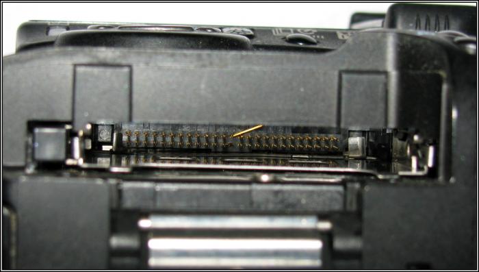

vim že dost lidi tady foti..povedlo se mi na me zrcadlovce Canon 350D nejak ohnout jeden "pin" jak se zaklada pametova karta..takove ty zlate kontakty..volal jsem do ofiko servisu Canonu a rekli mi oprava 2600,-..což mi prijde šílenost..mate nekdo nejakou radu?
o 21.07.2009, 09:11 | Kapka (M)
fotak je už po zaruce,takže se ho muzu pokusit otevrit a ohnout to nazpatek..nedellal jste to nekdo?na co si dat pozor atd..

při ohnutí nazpátek se ulomí :) zkus to na záruku ne ? :)
o 21.07.2009, 09:23 | clown
nemusi se ulomit, aspon jsem to nerovnal parkrat :o) zkusil bych to nejakym sidlem :o)
tohle je slusnej medenej drat .. , je to furt stejnej materialove konektor jako u IDE HDD:o)

Takovych pinu jsem v pocitacich rovnal pomerne dost. Dokonce byly ohnuty i o 90 stupnu, jako ten tvuj pin. Jeste nikdy jsem zadnej neulomil. Ale to nemusi byt "smeroplatny" ;-)

jj zkus srovnat,pokud nevydrzi,je to stejne jedno,pac je to takto nepouzitelny...
jinak k te cene,konektor tak drahej nebude,spis ho sehnat a pak naletovat,coz taky neni prdel....

jako ostatní, normálně bych to zkusil ohnout zpět, nic jiného ti stejně nezbývá. V servise by to určitě nejdřív zkusili taky.

taky sem jich už něco narovnal ale takhle o 90stupnu zatlačenej kartou tam máš tak 90% že se ulomí :) ideální nahřát pájkou ale tady neni přístup takža na prd :)

Mel by to vydrzet, uz sem se neco narovnal takovejch pinu. Hacek, prizvednout a pak klesticky, tenky nosovky pokud nemas pristup. Pokud to rozeberes, tak to srovnas podstatne jednoduseji.

ok..zkusim vecer rozebrat co to pujde..a pak opatrne ohnout nazpatek..mozna pokud tam bude pristup malinko ohrat

Nic neohrivej, to leda ten pin vytavis z toho plastu.

tenhle plat vytavíš jedině přímym dotekem pájkou ;-) je to nějaká míchanina s grafitem apod srajdama a velice teploodolný :) (aspon v ntb teda)
každopádně ohni zpátky a dej vedet zdali ulomil či ne :)

Já jen vím, že se mi u Canonu ohnul u CF jeden z krajních pinů, při rovnání samozřejmě nevydržel a ulomil se, nicméně to funguje dál bez jakýhokoliv problému.

Pin 13,jestli je to teda on,podle fotky se to spatne posuzuje,na CF karte stejne k nicemu neni a je volnej :)Takze ikdyz to ulomis,tak by ti to melo bezproblemu chodit.

tak jsem se jenom doktnul toho pinu a ihned upadnul..takže narovnani se nepovedlo..
