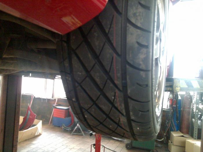

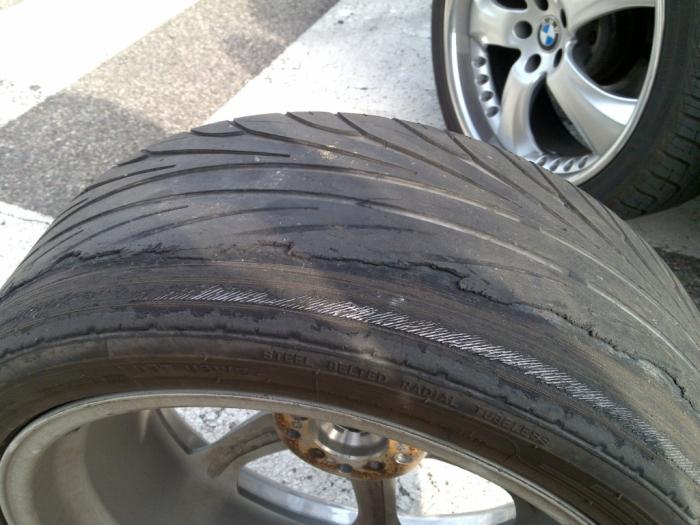

nekdo se tu mozna i ptal na kvalitu a vydrz pneu, tady mala ukazka jak dopadla pneu nangang ultra sport po 2500 km
foto k příspěvku  od xenonman

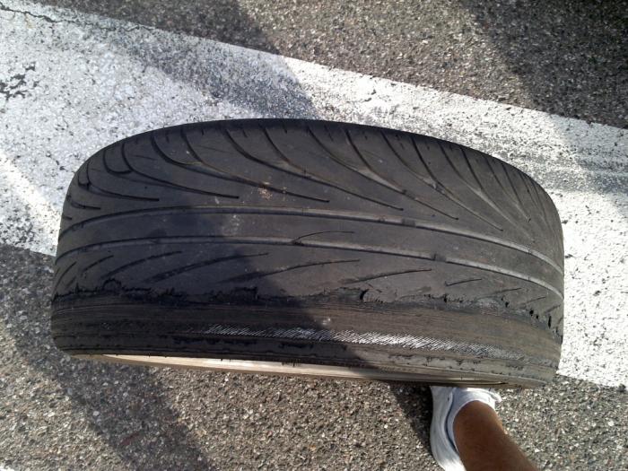

o 22.07.2009, 09:30 | xenonman
o 22.07.2009, 09:34 | Nismo.Power
tos jí neměl moc rád vid :)
o 22.07.2009, 09:35 | kuchta
xenonman:No to mi neřikej že takhle vypadá pneumatika po 2500km.Co si snima dělal???
o 22.07.2009, 09:37 | Lukasino
vahovej limit byl dodrzenej? :) Zajimaci
o 22.07.2009, 09:38 | Augi
A teď pravdu... Co jsi s tím dělal? ;-)
o 22.07.2009, 09:41 | Thomas987
tak vzhledem k znaku na kole bych tak tipoval na zadní gumy a u BMW se to dá pochopit. Kámoš má takhle gumy po 2500 km skoro všechny když chce ;-) Jinak já na nich teď ujel 2500 km najednou (dovolená) a ůplně v pohodě, a bez problémů...
o 22.07.2009, 09:48 | xenonman
pneu patri sem, uz jsem koupil nove zavodni pneu, no tak parkrat se zajelo driftovat nic velkeho, tu a tam zatacka bokem a takhle dopadly obe pneu...

o 22.07.2009, 09:53 | Lucni.konik
Když vidím ten "negativ" na zadním kole......a čtu "těch pár driftů a zatáček bokem" tak se nedivím.
o 22.07.2009, 09:54 | Petura
no jo, když to máš na gumožroutovi tak se nesmíš divit :o))))
o 22.07.2009, 10:00 | tykeev
tak pokud to najelo 2500km driftem, tak je to solidní výdrž, ne?
o 22.07.2009, 10:09 | M.Á.R.A.
se nedivim, pokaždý když tě v tom vidim, tak jedeš bokem:o)
o 22.07.2009, 10:12 | Vencaf
no jestli dostávaly zabrat na driftech,tak se není čemu divit... nicméně já už si Nankang nekoupím, jedna zkušenost s nevyvážitelnejma pneumatikama mi stačí
o 22.07.2009, 10:17 | Nismo.Power
když někdo chce blbnout tak na to je prostě nejlepší tak 4-5 let stará guma ...... tu vždycky než ohrabu tak nechápu jak může držet stále, zatimco nová či novější ta i běžnou jízdou prostě mizí před očima doslova ale samo jízdní vlastnosti sou o fous lepší než na starý :)

mel jsem na zadohrabu a vydrzela x-tisic km, tady bych tech 2500km vzhledem ke stylu jizdy bral spis jako pochvalu
o 22.07.2009, 10:58 | Tuner#2 | Upraveno: 2009-07-22 11:01:52

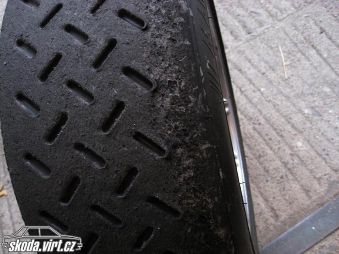

Já mám na zadku negativy přes 3° a stačí ject rovně po dálnici a půlka gumy je skoro studená a vnitřky jsou teplé. Přitom zbíhavost na zadku je necelý 1mm, na předku 3mm. Při takovém nastavení se guma prostě musí otáčet, aby se sjela rovnoměrně, jinak vnitřek odejde vždycky podstatně dřív.
Pro jistotu bych zkontroloval geometrii, velká zbíhavost sežere gumy i když jezdíš jen rovně.
Co jsi koupil za "závodní" gumy? Počítej, že se budou sjíždět ještě rychleji než tvrdé sériovky. Já mám v plánu Yokohama A048.
Mimochodem přidávám foto gum po pár driftech v Mostě na kamarádovo eRku - snad se nebude zlobit.
foto k příspěvku  od Tuner#2

ja mel podobny problem na mondeu. A to jezdim jen rovne a je to predokolka. zadni gumy mi mizely na vnitrnich hranach. Spravila to geometrie. A nebyl tam zadny brutal odklon. Snad jen cca 2-3 stupne (jestli si to pamatuju spravne).
o 22.07.2009, 11:14 | Tuner#2 | Upraveno: 2009-07-22 11:14:47
Daryl: 3° už je sakra hodně, to je viditelné na první pohled. Třeba tady: [ Link ]
Ale geometrii bych přešel každopádně.

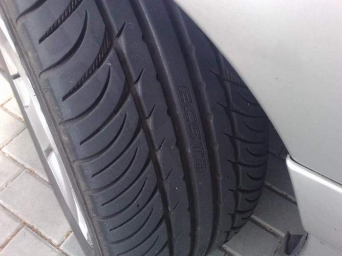

o 22.07.2009, 11:59 | Paczqo
tak to už chápu proč ti tak ubejvaj kumha a nedoporučuješ je :-) no tohle jsou moje kumha ecsta spt ku31 po cca 7,5tis km foto sice blbé ale jsou pořád dost hluboké jak na předku tak i na zadku.
foto k příspěvku  od Paczqo

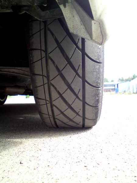

o 22.07.2009, 12:41 | xenonman
tvrdsi smes je to licence dunlop
o 22.07.2009, 13:12 | Tuner#2
Licence Dunlop je co? Vzorek vypadá skoro jako A539.
Ale silně mě uniká, co je na té gumě závodního? :-D

o 22.07.2009, 21:25 | H-Honza (M)
On tam Dan zapomel asi dat smajlika bych rekl :O))))))
Ta licence Dunlop asi mela taky koncit smajlikem... Je to psany jako semislick, takze sportovni homologovana pneu, navic tohle je provedeni pro chudaky kterym se nechce platit za Toyo R888 - sam na nich taky jezdim aby to nekdo spatne nepochopil.
ty pohadny o smesi a kostrach dunlop-u nevim, no, ja myslim ze to je obycejna obslehnuta yoko vyrabena nekde v jizni africe ze sloniho trusu a ta omacka o dunlopu jsou jen kecy ktery by tomu meli dodat na duveryhodnosti.
viz
Jinak je to regal racer, a jako semislick v 225/45R17 94W za 1800,- s dani nebylo o cem, navic co na nich jezdim tak musim rict ze vcelku funguji, predtim jsem mel semislicky od yokohamy, a nepoznavam rozdil, vyjma hodne vysoky hladiny hluku.
Byl to pokus a vzhledem k cene jsem spokojenej,
