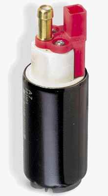

nové čerpadlo umím za 2.230,-
foto k příspěvku  od Šestikule

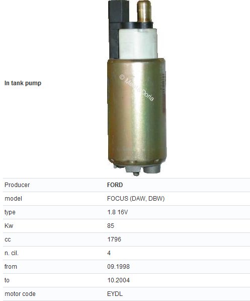

Krásná cena, ale já mám jiný podle obrázku
Je to na Ford focus 1,8 16V r.v 99
foto k příspěvku  od cr4sh3r

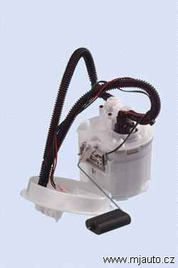

pohledám, mně to na první pokus vyhodilo tohle, nevíš origo číslo?
o 22.07.2009, 19:15 | radek.613
příspěvek: 19:06 - celá sestava čerpadla vč. jímky, filtrů, vstupní a výstupní hadice, plováku a příslušenství - kompletní "čerpací jednotka"
příspěvek 19:10 - vlastní čerpadlo, které je jako patrona namontované uvnitř toho plastového boxu, je vymontovatelné a vyměnitelné
takže je reálná šance, že ten box na obrázku obsahuje to čerpadlo, které Šestikule nabízí - je třeba to vyndat, jednotku rozebrat, čerpadlo z ní vyndat a pak porovnávat.....
o 22.07.2009, 19:18 | Šestikule
dohledáno, je to přesně jak píše radek.613, to co jsem dával je ten funkční vnitřek (tzv. holé čerpadlo), takže pokud máš plast a plovák OK, bude ti stačit jen holý čerpadlo
