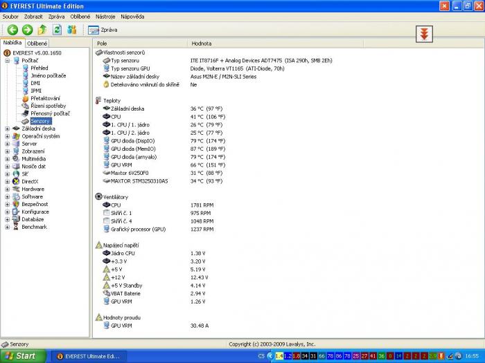

Mám další dotázek. Osadil sem na kartu tohle chlazení se 120větrákem nexus. Snížil se hluk, teplota na GPU VRM, GPU dioda (anyalo)- co to je?, GPU dioda (DisplO)- co to je?
Problém je ten, že teplota už v klidu vzrostla na GPU dioda (MemIO)- co to je? a může to způsobit creš?
Se sériovým chlazením ta teplota byla 87stupńů a s tím chladičem se drží na 92.

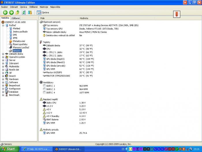

o 25.07.2009, 20:25 | fredh
a teď s accelerem

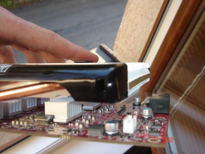

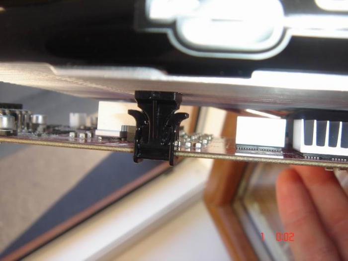

o 27.07.2009, 19:20 | fredh

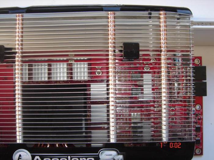

mám tu teda fota, chladič sem zatim nesundaval, páč nandavání je na nervy
foto k příspěvku  od fredh

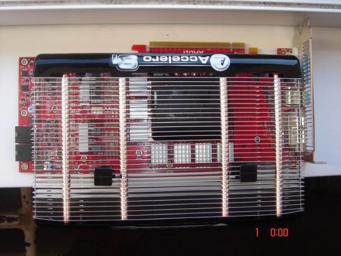

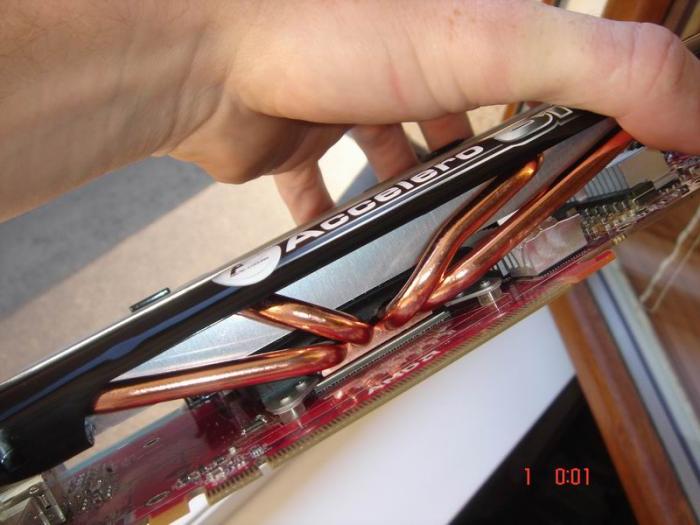

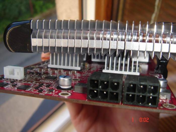

o 27.07.2009, 19:21 | fredh
o 27.07.2009, 19:24 | axetom
prvni bych zkontroloval tu dosedaci plochu. Pokud ale pri zatizeni pc drzi a jede dal, neresil bych to.hod na to 2x12cm fan a je to
o 27.07.2009, 19:40 | fredh
fan tam je, všechny teploty klesly kromě tý co se drží na 92stupních. V zátěži to jelo dál bez problému a teplota z těch 92 nestoupla.
o 01.08.2009, 18:16 | fredh
takže další problém vyřešen. Vyleštil sem dosedací plochu accelera a dal na to řidší pastu. Ta co k tomu byla je docela tuhá. A ještě sem to projistotu víc dotáhl.
Teplota spadla z 92 na 72 stupňů, takže pohoda
