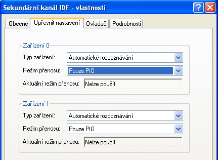

takze bych predpokladal lepsi cisla. Neprehodily se ti XP (kanal disku) do PIO rezimu?

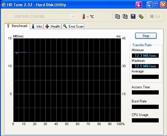

Mámin disk ti běhá jak disketa :-))
Dobře se tím měří i Flashky mimochodem !

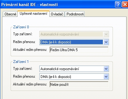

no jediné co můžeš, zkontrolovat ve Správci zařízení Primární IDE zda tam je vše OK
dobré info ti dá i HDTune, Support a Active skutečnost !

o 28.07.2009, 14:18 | Crimson
Moje 8GB Flashka :-(

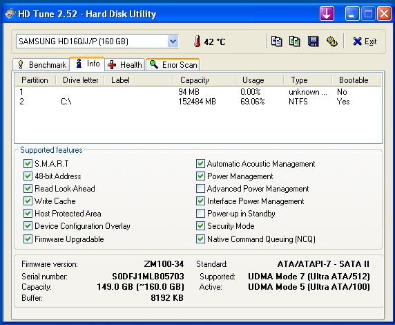

o 28.07.2009, 14:20 | Lukasino
active mode 5 a supported mode 7, to znamena ze by to mohlo behat rychleji? Taky mi to ukazuje aktiv 5 a supported 6...
o 28.07.2009, 14:21 | Crimson
Tappaja: jasne 60mb/s je OK
o 28.07.2009, 14:22 | Crimson | Upraveno: 2009-07-28 14:25:27
mohlo .. ale asi to neumí deska :-(
o 28.07.2009, 14:29 | Crimson
jeden čas nám taky padaly DVD-ROMky do PIO modu,
ale to poznáš, pálí to pak pomalu..
je dobré to občas zkontrolovat , stačí pak vrátit v registrech, takto to být nemá >>>
