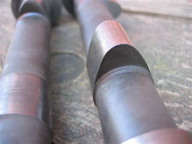

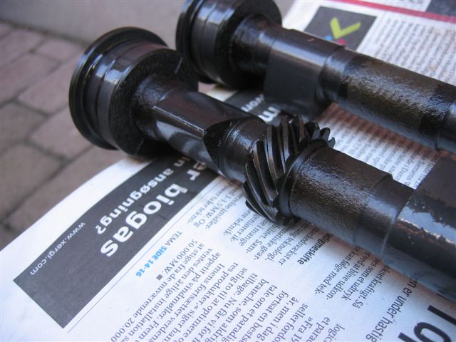

o 29.07.2009, 18:15 | Honza2.016v
slabej "lift integral" neboli malá plocha pod křivkou závislosti úhel otevření/zdvih (ta pap s průmerem ventilu určuje výkon motoru a jeho chování) i přesto ,že na některejch vačkách prasecky zmenšíš základní kružnici a doháněj si to pak zakázkově vyrobenejma čepičkama na dříky ventilů
když dáš vedle sebe dvě papírově stejný vačky, ale jedna bude přebrus a druhá z plnýho matroše hned poznáš rozdíl... škoda že sem nevyfotil srovnání vaček do TAZe 274/258 a 6,7/6,5 ; když sem je měl doma... jedna byla přebrus , druhá plnej matroš... rozdíl byl znatelnej i když ne takovej jako na přiložených fotkách... vačky piper cams "ultimate road" přebdus a plnej matroš..

foto k příspěvku  od Honza2.016v

do 270°? hm seriová fiaťácká vačka má 275 od 0 k 0 (239 od 1mm zdvihu k 1mm -což je objektivnější a ve světě zavedená hodnota, kterou uvádějí jak automobilky, tak významní výrobci vaček, jelikož se neberou v úvahu náběhový rampy profilu, kde je většínou mizernej průběh úhel/zdvih a vůbec dvakrát tolik na přebrušovaný vačce) Navíc chtěl bych vidět člověka co tam nabrousí profil s tou větší plochou pod křivkou závislosti úhel otevření vs. zdvih...
ad. Muck - beru od něj díly do stříkaček (a nejen do nich) a jeden motor nám stavěl (překvapivě drží už dost dlouho, zatímco některejm sborům od jinejch ladičů proletěli ojnice blokem, nebo upadaly talíře ventilů..) a tak nevím nevím kdo se u něj mohl spálit... co řekl to platilo - navíc jeho tvrzení byla přízemní a blízká realitě.. ne že 1600ccm OHV motor má přes 170Nm na SEDRu, jak dokáží někteří tvrdit , pak když na to dáš kolo co by odpovídalo těm 170Nm tak to ten motor nemůže ani utáhnout......
základní kružnici si nastavíš na červíkách.. to je sice pěkný ale co u OHC kde máš penízky, nebo nedejbože hydra... tam dáváš talířky pod zdvihátko a jak známo zvyšuješ hmotnost rozvodu (nebo utápíš ventily víc do hlavy) ... nehledě na to, že někdy se ten talířek dovede rozklepat jak nejtek..
