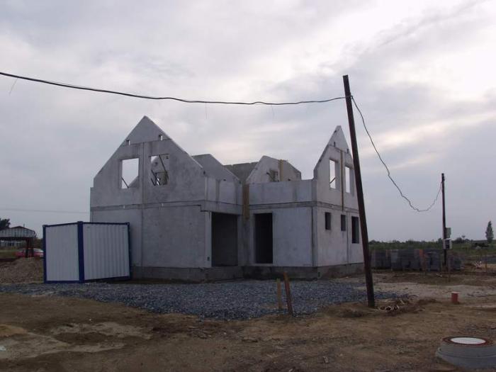

Vasekkch jedna se o liaporbeton (beton s keramzitovyma kulickama) a odlevali se panely primo na nas barak. Pak to privezou na parcelu a autojerabem sesroubujou dohromady a barak stoji. Pak se postupuje jako u jinych baraku - rozvody, okna atd. Zvenku zatepleno 10 cm polystyrenu. Obrovska vyhoda je v usetrenem prostoru, protoze nosne zdi maji 20 cm, pricky 15 a stropy 18cm. Na vnitrnim prostoru je to sakra znat, kdyz usetrite 20 cm na stene. Bohuzel firma co nam to stavela, tak uz neexistuje, ale zkusenosti s touto technologii mam dobre a nemuzu si na nic stezovat. Jen upozornim, ze to neni Canaba, ktera to delaz z klasickych panelu.
pro predstavu tady davam fotku jak to vypadalo po smontovani panelu.

o 30.07.2009, 09:52 | Pekys
mrazik: jak se do toho vrtá a seká? A zvukový vlastnosti mezi mistnostma?

o 30.07.2009, 10:45 | mrazik
Pekys vrta se do toho vrtackou s priklepem, ale neni to tak tvrde jako klasicky panel, protoze tam jsou ty kulicky kermazitu. Pokud potrebujes udelat drazku, tak klasicky rozbruskou s diamantovym kotoucem, udelat dva zarezy a majzlikem vyklepat - loupe se to. Delal jsem takhle koupelnu nahore a pohoda. zvukove vlastnosti podle meho vice nez dobre, protoze kdyz se deti zavrou tak jsou slyset jen kdyz rvou.

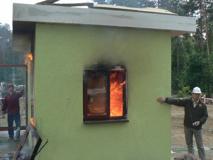

o 30.07.2009, 15:05 | Only_One
předpokládám že všichni viděli tuto zkoušku
reagoval bych z toho článku na toto:
Chování fasády ukázalo důležitost v revidované normě 73 08 10 nové zaváděných požárních pásů z minerální vlny šířky 0.5 okolo každého okenního i dveřního otvoru. V průběhu požáru se totiž polystyren v okolí zmiňovaných otvorů zcela roztavil a na fasádě zůstalo pouze vlající vnější omítkové souvrství zateplovacího systému. Přestože došlo v místě působení plamene k roztavení polystyrenu, nedošlo k šíření ohně dále než v místě jeho roztavení, takže lze konstatovat, že polystyren se choval jako samozhášivý.
Požadavky na minerální pásy jsou až od 12metrů výšky objetku.. málokdo bude dávat minerál když nemusí. NA RD není kladený poaždavek v tomto směru žádný na zatepleneou fasádu
Zkouška byla provedena na jednopodlažní objekt kde stačí odolnost 30minut - OK. na dvoupodlažní je požadavek 45minut.... jak by to pak dopadlo těžkou posoudit. U dřevostavby je mezi rozdíl mezi 30 a 45mintuami propastnej
Zkouška je prima, ale vemte si co uvnitř hořelo.. beru to jako směrodatné pro normový požár kde byla přepočítáno požární zatížení na dřevo které tam vyskládali v odpovídajícím množství, ale jak by vypadal požár, kde by byli záclony, knihovny, plasty, gauč s čalouněním. Jednak by teplota vypadala jinak a i konstrukce budou namáhány jinou teplotou a hlavně by se požár šířil jinak - po stěnách a to docela rychle - zkouška v mikromístnosti velikosti malé ložnice.... co se asi stane když zahoří v obýváku prpopojeném do patra ..

o 03.08.2009, 08:26 | Only_One
tady jsem uploadnul takovou jinou zkoušku ;o) [ Link ]
Jinak já netvrdím že dřevostavba je špatná - jen upozorňuji na to, že jako laici co se nepohybujete na úrovni požární bezpečnosti tak nemůžete mít ponětí o součsném stavu právní úpravy. Loni se upravily normy a navýšili se požadavky na dřevostavby a to je alfa a omega pro dvoupodlažní domky, kde ale moc firem si s tím hlavu neláme ani v projektu ani na stavbě a ty domy nejsou postaveny dle platných ČSN. To jsem tady celou dobu říkal a upozorňoval. Konstrukce dřevostavby s odolností 30minut a 45 minut bude vypadat naprosto odlišně a hlavně bude o dost dražší případně bude mít jiné složení sendviče. Takže spíš bych byl jen obezřetný při výběru dodavatele a prověřil si i další požadavky. Odpovědnost pak bude mít majitel domu...
o 03.08.2009, 17:16 | nitram1
Byl jsi na té zkoušce v těch Dubňanech? za prvé tomu ohni dost pomáhali, aby se rozhořel. Kdyby ta zkouška trvala o 15 minut víc, tak by se pravděpodobně nic převratného nestalo. Ten dům nebyl nějak extra nachystaný na to hoření, třeba okna tam byla bez jakékoliv protipožární ochrany atd...
o 03.08.2009, 18:08 | Only_One
to je jako požár papírnictví a požár skladu rolí papíru... papír utaženej v rolích taky skoro nehoří ;o)
na co by měla mít okna protipožární ochranu?
o 03.08.2009, 18:19 | Only_One

o 04.08.2009, 18:48 | nitram1
Nevím jestli jsi byl nebo nebyl na té zkoušce. Ale ten dům v podstatě nehořel a kdyby neotevřeli okna nehořel by. Pak se stalo, že se rozpustilo kování na oknech (byla to jakási slitina) a okna (a dveře) vypadly. Tím se zvětšil podstatně přístup vzduchu a tím intenzita ohně. Stejně po půl hodině nebylo ve vedelější místnosti vůbec poznat, že tam hořelo. Fotka jak se chlap drží baráku, je cca ve 25 minutě testu...
