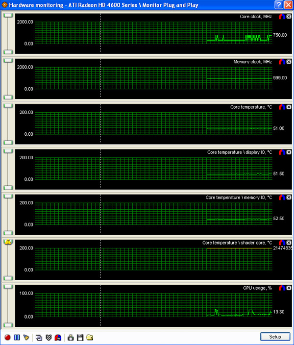

hoj všichni, mám problém, kdy mi větrák na grafice jede pořád na max. Už se to nedá vydržet. Catalysty s tím nic neudělaj, taktovaná není. Zkusil jsem stáhnout rivatuner, a asi je na GK nějakej problém, viz screen.
Je to Radeon HD4670
Nevíte co s tím?

core temperature je nějaká splašená :o)

řek bych že pravděpodobně to je jeden z těch termistorů.... laik to pozná tak že řve větrák popř. ten monitoring ti hlásí bludy neb ten odpor je uplně mimo rozsahy proto ti to hlásí 2147blabla stupnu celsia :) zkus jí frknout normál do jinýho kompa pokud máš možnost a instni jí tam , pokud to samý jdi reklamovat ale myslim že bys vklidu moh už ted páč to asi bude ono, už sem jich taky pár takhle řešil ale poslední dobou ne neb prostě ati nemontuju , montuju pouze v případě že ten komu dělám je nepřemluvitelnej a chce to ale zpravidla pak řešim problém po čase :)
