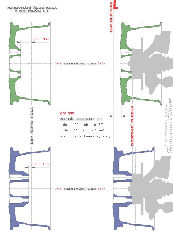

teď budu vypadat asi jako ten největší degen ale vysvětlete mi prosím ET na kolech :-) na praxi nám to nikdo neřekl tak se ptam tady :-)
vim akorát že je to zális v mm ale to mi nic neřiká :-D jako ty mm jo :-D

.mycTD: díky moc. já to chvíli hledal ale našel jsem jenom že je to zális ale takovejdle obrázek ne. tak díky :-)

Já mám ET že se mi to opřelo o tlumič :-)takže 15mm podložky.
