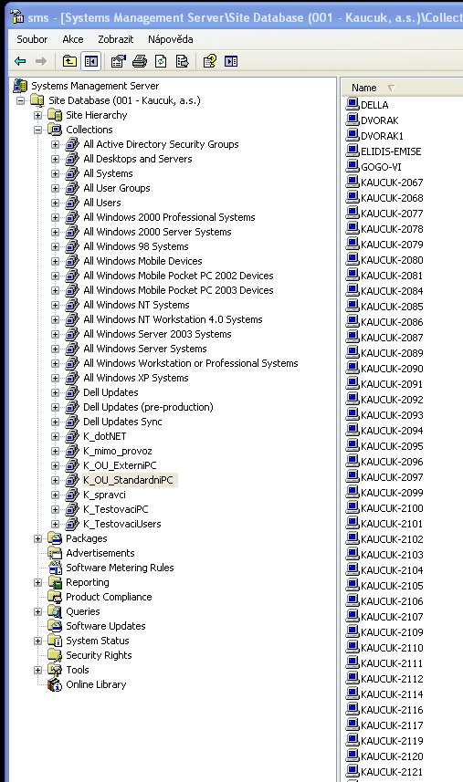

my používáme RIS (Remote Installation Services)
Připravíš si image pro jednotlivé stroje
a pak jen přes F12 bootneš do sítě, vybereš ze seznamu konkrétní stroj, př. DELL GX755
a za 10min máš komplet hotový pecko.
Zbytek mi tam za dalších 10min nahrne SMSko !
foto k příspěvku  od Crimson

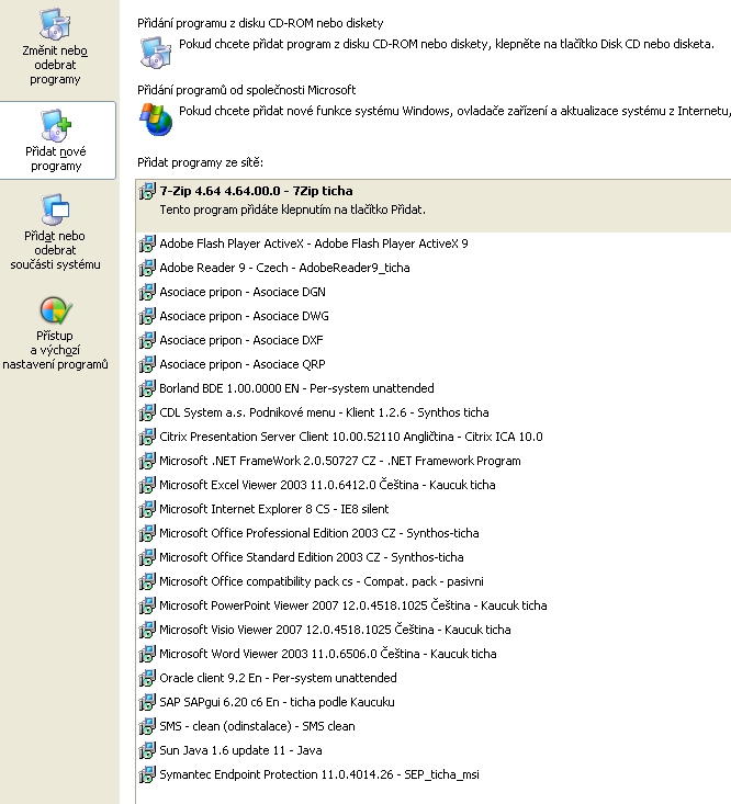

System Management Server, výborná věc, tím podstrkujeme plošně na pecka vše, dll, certifikáty, hotfixy, instalujem nové verze programů, měníme veškěrá nastavení atd. bez toho si to při počtu 1000 stanic neumím představit ale to neřeš !
Jasně udělej si Image a jen jí tam flákni !
