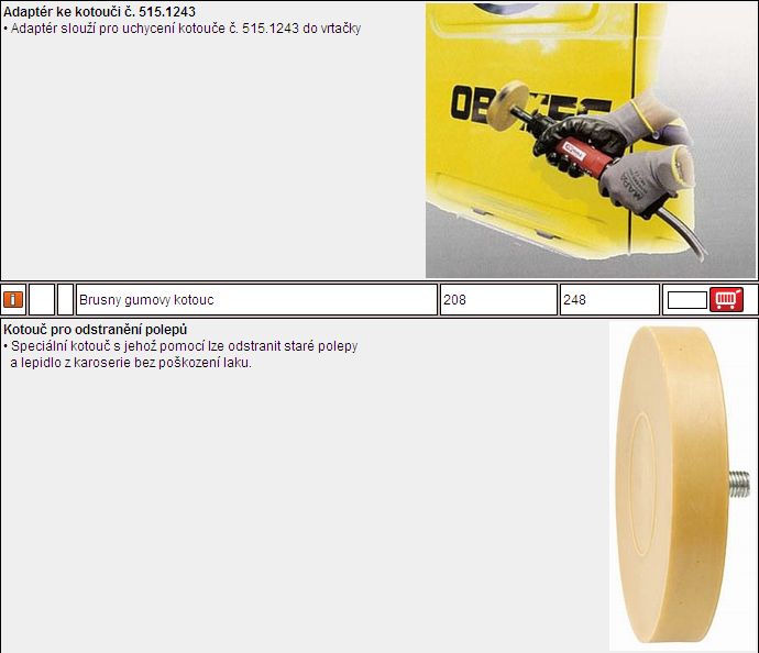

o 10.08.2009, 11:56 | tappaja
Je na to specialni kotouc, takovej gumovej, ale asi jako ti dva nademnou, mozna bych jeste zkusil popohnat to fenem...
Anebo odstranovac etiket ve spreji?

o 10.08.2009, 13:28 | Rustapha-659
jako tappaja....takhle to vypadá
o 10.08.2009, 13:39 | Nismo.Power
jj, kotouč.....a bezvadně na to funguje i molitanovej kotouč klasika bauhaus za cca 200,- ....bílej s červenym vrškem :)

kotouč tu i nekde mám!!!cca200kč stačí pak vrtačka a pěkne to jde pokud jsi aspon trochu sikovnej
