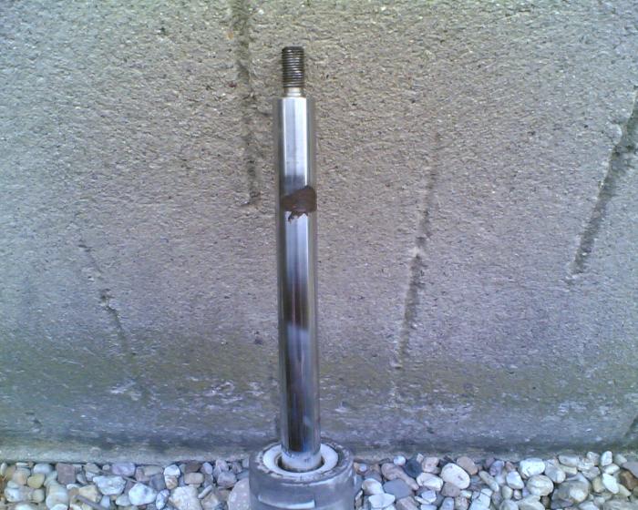

Jen malej dotaz. O víkendu jsem měnil tlumiče - zadní. Už předtím jsem měnil na několika autech tlumiče a s tímto jsem se setkal prvně. Setkal jste se někdo s vyžranou pístnicí? Viz. obrázek - a to je ten "zdravější" tlumič. Druhej měl tyhle vyžraniny po celé délce pístnice. Pak se není čemu divit, že to prostě simering nepobere a vytečou. Prachovky byly OK, zdravé a natažené.

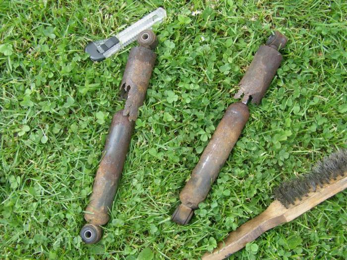

ja se setkal treba s timto :-) tady uz to bylo srezle tak, ze to uz ani nebyl tlumic :-)

o 12.08.2009, 11:58 | Lucni.konik
TO je ale obal(pouzdro)......já myslím ten píst - tu tyčku.
o 12.08.2009, 12:38 | MiniMike
Lucni.konik: ja vim, co myslis... ten pist vypadal stejne jako obal :-) jak rikam, uz to ani neplnilo funkci tlumice jak to bylo jeden monolit.

o 12.08.2009, 13:09 | slama
To se mi nedávno stalo taky. Tlumič vyteklej a měl na sobě stejnou rýhu. Prej se tam v zimě dostal nějake písek, kamínky a vydrřelo se to, prachovku jsem měl dobrou.
