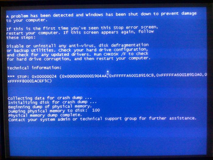

o 17.08.2009, 00:46 | KaZaN
Nejak se mi nedari najit pricinu )o:
Tuší někdo?
foto k příspěvku  od KaZaN

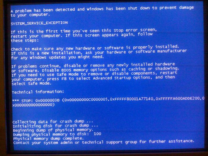

o 17.08.2009, 01:34 | KaZaN
upresneni chyby
Podpis problému:
Název události problému: BlueScreen
Verze operačního systému: 6.0.6001.2.1.0.256.6
ID národního prostředí: 1029
Další informace o problému:
BCCode: 3b
BCP1: 00000000C0000005
BCP2: FFFFF80001A77140
BCP3: FFFFFA600ADDE200
BCP4: 0000000000000000
OS Version: 6_0_6001
Service Pack: 1_0
Product: 256_1
Soubory umožňující popis problému:
C:WindowsMinidumpMini081709-01.dmp
C:UsersLoserAppDataLocalTempWER-32744-0.sysdata.xml
C:UsersLoserAppDataLocalTempWER9DF3.tmp.version.txt
Přečtěte si prohlášení o zásadách ochrany osobních údajů:

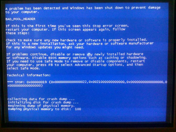

o 17.08.2009, 03:29 | KaZaN
Hm, tak už se modrám ve velkým (o:

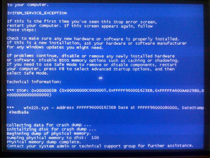

o 17.08.2009, 04:36 | KaZaN
