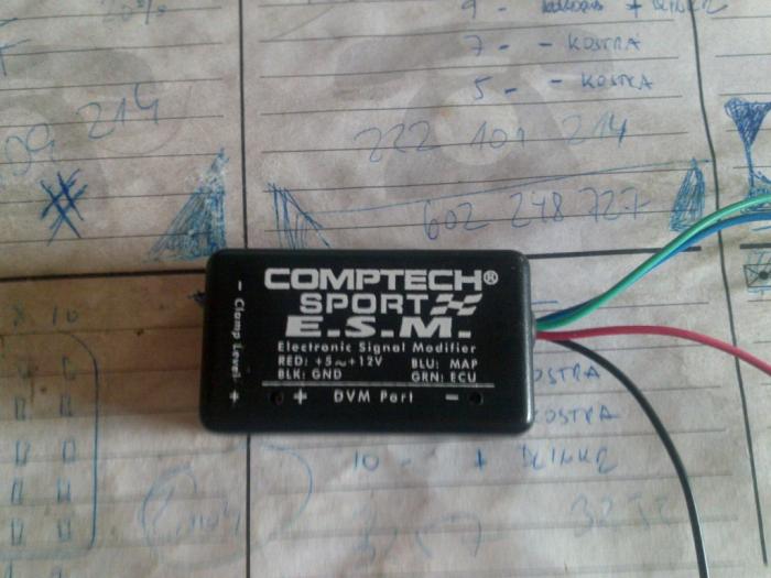

tohle dodavaji ke kompresoru, netusite nekdo co by to mohlo umet?
jsou tam 4 draty - + a -, potom na ECU a jeden pro Map
s moznosti regulace pridavani a sundavani

Dle meho nazoru to "modifikuje signal" z MAP (cidla tlaku v sani) a posila je na vstup ECU, kde ma byt pripojeny zmineny MAP senzor...
tim + a - se nastavuje asi jak hodne se ma dany signal "modifikovat" :)
toto je vyplod meho selskeho rozumu, nikdy jsem se s tim osobne nesetkal ;)

GOOGLE: This adjustable switch is commonly used to keep the ECU from seeing a boost signal from the MAP Sensor when you are adding a turbo or supercharger to a car that didnt come that way. Can be used on any car or sensor up to 3.4 volts.
Takze takovy "oblbovak" ECU pri pridani turba, jestli jsem dobre pochopil

pri pridani kompresoru to asi ovlivnuje bohatost smesi atd...
aby to oblblo cidla co tam jsou
takze to tam pekne pouzijeme pac amik v usa to nemel ani zapojene...
