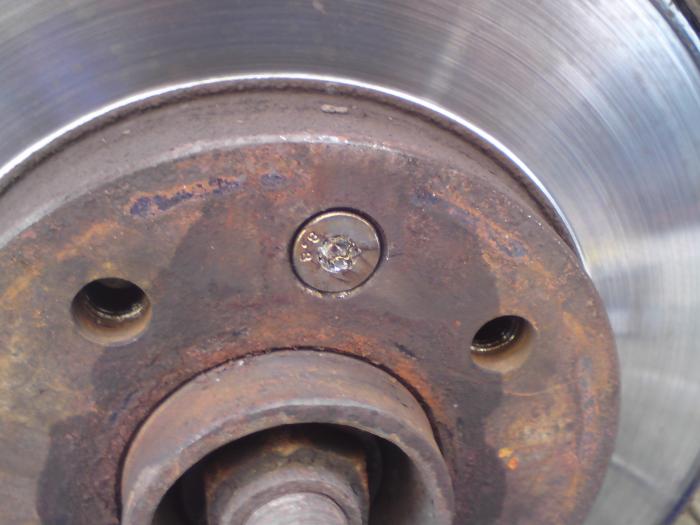

takže předchozí majitel byl nejspíš prase a toto po něm zbylo!! a teď jak s těma šroubama ven? co jsem se ptal tak odvrtání u brzd je kravina (říkal to mechanik - asi chtěl kšeft) , tak nevím co s tím.. Díky za rady

co třeba navařit na to jinej šroub kterej pak už půjde povolit...?
o 17.08.2009, 19:08 | Kapka (M)
jak jsem s tebou už řesil po ICQ...bud zkusit ostry sekaček..nebo klasicky odvrtat
o 17.08.2009, 19:12 | Knightey-
Jj jak pise kapka, nejprve poradne pres nejakej dulcik poklepej ale jako fakt poradne, ne nejaky smrdlacky. Uvolni se rez ze zavitu a melo by to jit v klidu povolit (kdyz tam je za co), kdyz neni tak pouzij nejakej ten sekacek, pujde to :)
Nic navarit ani nezkousej, nepujde to. Je na to blba poloha, dale se srouby a matky atp nemaji varit, maji trochu jine slozeni a stejen to poradne neudrzi akorat zkoda casu.
Kdyz nepomuze ten sekac, tak odvrtat :)

no ja je ted nechtene ustrihl pri povolovani poloos ale odvrtat je standartni spusob jak s tim dolu to tam stejne jen pridrzuje kotouc pri meneni kola

jak píšou kluci, nebo jsem si do takovyho sroubu udelal dremlem drazku na sroubovak a povolil ho. Predtim lehce poklepat a zkusit nastrikat nejakym penetracnim povolovacim sprejem, podle toho fleku jsi na to uz neco patlal ale koukam...

odvrtat to půjde v pohodě, není to žádnej pevnostní šroub...jak psal Vincek...drží to jen kotouč na poloose než nasadíš kolo. Samotný pevný spojení je šroubama co drží kolo (disk), který jdou durch přes kotouč až do poloosy (všimni si že v kotouči není žádnej závit..až hlouběji v poloose). Takže klidně použít jakýkoliv násilí :D
Hlavní šroub kola by byla teprve sranda...ale taky to jde ;-)

Normálně to odvrtej(vlastní zkušenost)

můžeš tam zkusit namlátit vícehranou hvězdici, záleží jak je to tvrdý, ale asi moc ne, když je to takhle vyčvachtaný

já jsem to odvrtával a šlo to.

neodvrtavat, moc prace, malej ostrej sekacek a normalne to pujde.... :-)

hele, není tohle jen malinkej šroubek co drží kotouč k náboji?
Asi jo, jelikož je na něm 8.8 tvrdost. Má kuželovou hlavičku. Nějakým větším vrtákem odvrtej tu hlavičku a pak kotouč pude dolů. Nic těžkýho.

H-honza: no vypadá to že je to čerstvé jelikož jsem to stříkal WDčkem atd.. Toto mě čekalo hned po sundání kola :) tak jsem vyfotil a hned sem :) neboj po mě toto není :)

Tam těžko něco budeš vařit

odvrtat potom to povolis klestema uplne vpohode

zbrousit povrchovou upravu šroubu a navařit matku a maš to povolené hned, v připadě pokud nepujde odvrtání a sekáček :-)

já to vždycky odvrtal tohle.....tohle se mi stalo už mnohkrát, odvrtal jsem hlavu a potom buď kleště, nebo slabším vrtákem udělat dirku a vytahovák.... ;-)

Pokud kotouc jde do haje, tak flexou udelat v sroubu drazku a plochym sroubovakem ven. Prace na pul minuty..

už je venku :D ale dalo to práci, odvrtat se nenechaj tak přišel na řadu majzl a kladivo :)

midnite: tak priste to udelej jak nekteri radili... cockem na to prvaris matku (vhodnou velikost, aby svar uvnitr matky vysel na hlavu sroubu a neprivaril si ten sroub jeste k tomu v cem drzi) to teplo od svaru ho i celkem uvolni, zalezitost na par minut...
