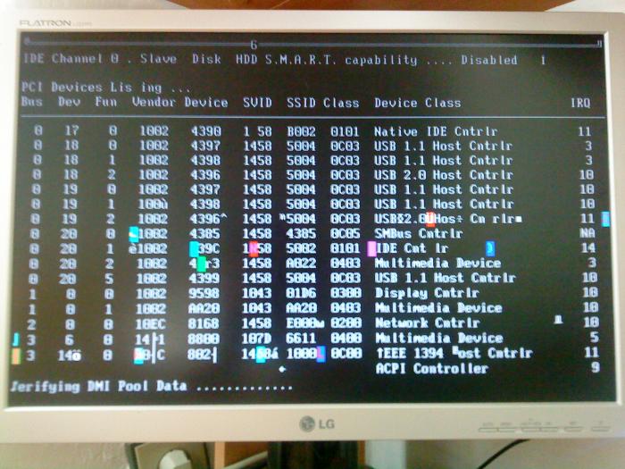

Ještě jedna věc. Vypojil jsem disk, připojil jsem starej ATA disk a hele co to na mě udělalo. Nevím jestli to půjde dobře vidět.
foto k příspěvku  od Ace_FIAT

Dle artefaktů tipuju grafickou kartu.
o 31.08.2009, 21:26 | Ace_FIAT
No jo, ale s grafikou nejsou žádné problémy. Problémy jsou s HDD, který strašně pomalu bootuje a když jej přehodím do jiného SATA konektrou, tak je to zas na chvíly OK. Ty artefakty se objevili po připojení stařičkého (60 GB) ATA disku. Je možné, že to nepřekousal BIOS, ikdyž ten by asi neměl udělat tyto artefakty. Už fakt nevím..
