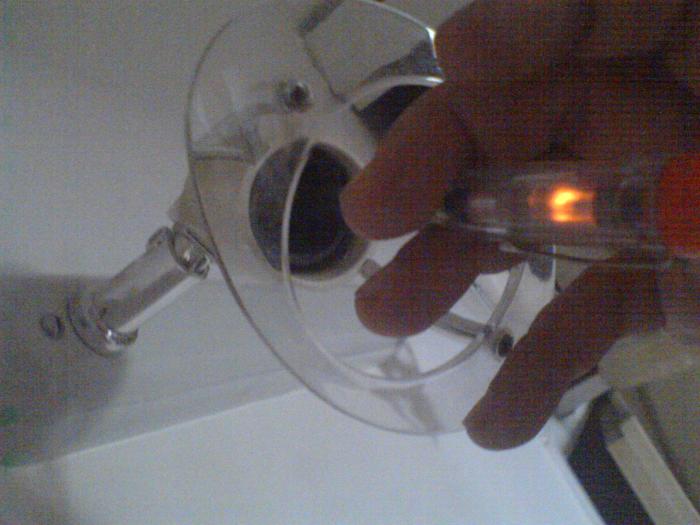

Ahoj,máte někdo radu? Včera jsem večer rozsvítil v koupelně světlo,ozvalo se lup-prsk,spot na zdi zablikal..a tma..Říkám si pohoda,reflektorová miňonka zařvala..Jenže když jsem vyměnil žárovky(pro jistotu obě/2 spot),nestalo se nic..světlo nesvítí,navíc jsem zjistil,že mi nesvítí ani sousedící světlo v předsíni(velmi pravděpodobně rozvod ze stejné krabice ve zdi?)
-stykač ok
-šroubky ve svorkovnici v krabici dotaženy-resp.nebylo třeba
-v obou světlech je po sepnutí vypínače napětí(nemám bohužel po ruce multimetr-jen takovej šroubovák s doutnavkou)..ale už si s tím nevím rady,světla prostě nesvítěj.. :o( kde by mohl být zakopanej pes..?
-Nikdy se mi nic podobnýho nestalo..

.mycTD:prostředek objímky a pak ten druhej fous,co by měl bejt jakoby "NULA" se mi rozsvítil jen velmi slabě..nicméně o týhle jednopólový zkoušečce mám trochu pochybnosti,ale momentálně po ruce nic lepšího nemám..Zkusím sehnat multimetr,nebo Vadasku,než budu volat elektrikáře..ale asi nakonec budu muset.. :o(
