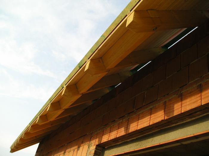

o 09.09.2009, 07:45 | MazliG | Upraveno: 2009-09-09 07:46:44
tady ti hodim třeba naší nějakou referenční zakázku .. abys měl představu
foto k příspěvku  od MazliG

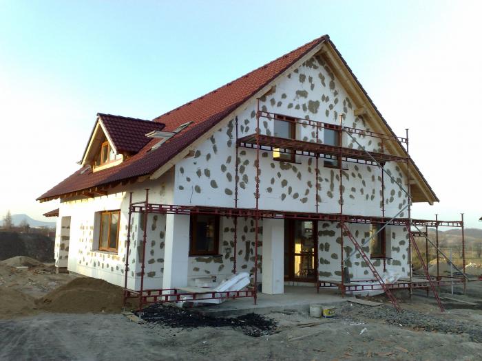

o 10.09.2009, 07:06 | MazliG
- jak jsem psal v příspěvku někde vejš - cokoli před oknem směrem ven má smysl - proti sluníčku jsou interierové žaluzie, meziskelní žaluzie a různé interierové rolety ZCELA k ničemu. Prostě se prohřeje sklo, které pak vyhřívá interiér - nehledě na paprsky dopadající přímo do interiéru - ty pak vyhřívají interiér taky.
dal jsem doma všude předokenní rolety, a dneska jsem fakt rád, když je venku 36 stupňů, zatáhnu je na jih a západ a v obýváku s kuchyní, kde mám 6 oken - mám 19 stupňů - prostě regulace maximální - na západ mám okno 3 x 1,5 metru - kde sklo v těhle parnech mělo - nevim neměřil jsem, ale tuty 60% - což je radiátor jako kráva - zatáhneš roletu, vychladnou skla / trojskla/ a sklo má pokojovou 20 - na regulaci slunce zcela ideální.
HELUZ překlady - dobrý, ale dá se to řešit obyčejnejma - a pak hodit zaomítací kastlíky na rolety, ale to by ti měl poradit někdo od rolet - pošlu ti obr

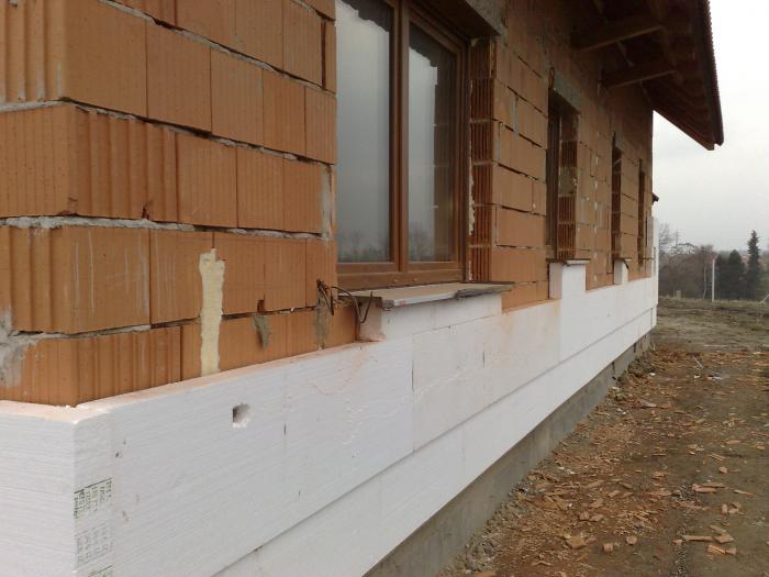

o 10.09.2009, 07:10 | MazliG
před první překlad / ten nižší / ještě hodíš např. 3 cm polystyrenu, s tím slícuješ okno při montáž a přesto přijde roleta - pak se schová do fasády

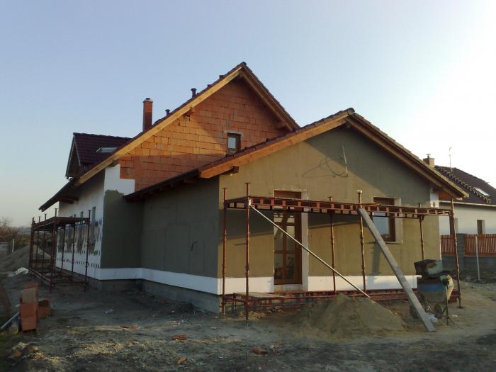

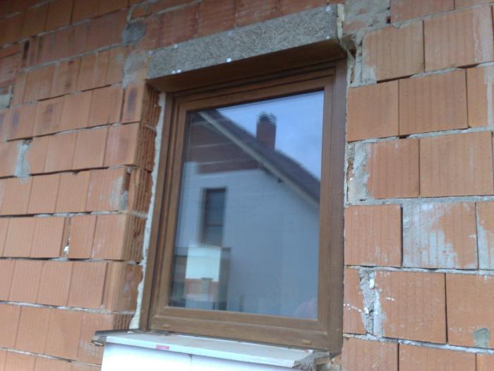

o 10.09.2009, 09:10 | MazliG
to už je pozdě
o 10.09.2009, 10:20 | Lucni.konik
nedával jsi okolo rámů oken XPS-ku?
o 10.09.2009, 10:27 | MazliG | Upraveno: 2009-09-10 10:28:54
trojskla u = 0,6 všude, rolety, TČ země-voda, 40 vaty stropy, 26 vaty šikminy, 10 cm polystyren - xps kolem voken jsem nedal .o) a termomalta
okolo rámu jsem kvůli roletám nemohl dávat polystyren a ani bych nedával, spíš parotěsnou a paropropustnou pásku, než xps
o 10.09.2009, 10:28 | MazliG
venku jsem pak cihly ještě o 5 cm ořezat - což je vidět na obrázku a dávala sem tam 5 polystyren, nemám překrytý vlastně vůbec rám, protože je na něm vodící noha od rolety, a ta se nesmí překrytí, nahoře je totiž revizní /servisní/ klapka, a pak by ses atm nedostal
o 10.09.2009, 10:29 | MazliG
tady je to vidět - trošku
o 10.09.2009, 10:35 | Lucni.konik
jj, už vidím......já lepím STI-čka na termoizolační maltu taky, okolo oken mám právě ten pás na XPSku. Věnec 8cm polystyren a v místě oken 8cm dalších. Zateplenej sokl+základ. Uvidím, zda-li vyjde na zateplení stěn, ale prvně chci pořádně udělat střechu. Topeni bohužel bude plyn. Alternativa do budoucna, až bude chodit do práce manželka. Jinak přibude ještě rekuperace-hlavně kvůli hygieně. Podlaha cca 15-18cm zateplení a podlahovka v přízemí................No jsem zvědavej, co se z toho vyklube, až tam snad za rok budu bydlet.
