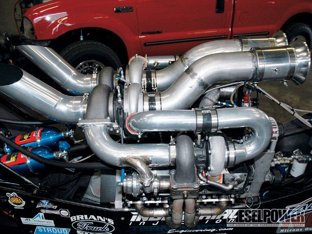

o 11.09.2009, 00:00 | Nismo.Power
příklad třeba
foto k příspěvku  od Nismo.Power

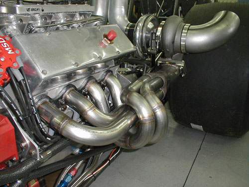

o 11.09.2009, 00:02 | Nismo.Power
nebo maséřina quad turbo ale s řetězovym efektem ....... 1-2 tis koní..... rychlej náběh tlaku

všeobecně je buřt zdali máš ropu nebo benál..... pokud prostě na tom vejfuku nefiguruje nějaká elektronika (řízenej katalyzátor třeba) tak krátká trubka je nejlepší varianta..... to turbo to potřebuje dostat co nejrychlejc pryč, když tam jsou tlumiče tak ho to brzdí a trvá než se roztočí dýl..... cim mín odporu tim líp....
BTW to quadturbo co vidíš je ropák :)
