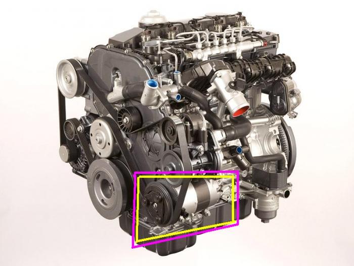

Kompresor drzi na 3 sroubech v bloku. 1 sroub vypadl a dalsi jsou strzene.
Jak na opravu ?

o 15.09.2009, 17:51 | Knightey-
Udelej vetsi zavity, taky jsem to delal na jednom aute.
Akroat jde o to jakej tam je pristup a jak je to hluboko.

o 15.09.2009, 20:31 | Thomas987
nevím jakej k tomu je přístup.....ale dal bych tam vložky... dával jsem je když se mi strhly závity na žhavičkách... ;-)

Prozatim opraveno ve Ford. Kdyz to nebude drzet tak prijdou na radu vlozky.
