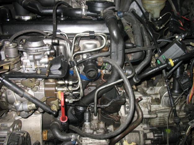

jinak startér je určitě viditelnej.... tady na obrázku vpravo dole ..... každopádně u něj čekni kabely , když bude vypadlej tak to je ono, když ne tak tam oměř volty na něm, na tlustym kabelu musí bejt pořád +12 .... na tom tenkym co ho spouští se musí objevit +12 po otočení klíčkem......
jinak cvaká ti to když se snažíš startovat nebo ani necvakne ?

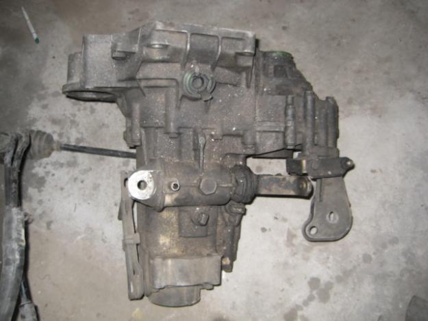

na obrázku vlevo ta příruba

o 16.09.2009, 20:24 | Nismo.Power
pokud cvakne tak stoprocentně uhlíky...... případně i celej startér na tyhle starý maj všude po vrakáčích tak za 500 .....uhlíky samo o sobě se daj sehnat tak kolem 50kč...... vyndej ho máš to za chvilku a rozeber a bud ty uhlíkz pudou obrousit nebo budou sjetý a budou třeba vyměnit..... to uvidíš
o 16.09.2009, 20:29 | petrb
jj uvidim zatim diky, zitra to prolezu hlavne ze vim ze me tam jde vsude proud, uprime doufam ze to budou jen ty uhliky, kazdopadne dam hned pak vedet. dekuju
o 16.09.2009, 20:35 | Nismo.Power
neboj pokud cvakne a baterka je nabitá tak to musí jet, leda by se zasek .... každopádně ho vyndej, je venku za 5 minut, rozeber vyčisti a musí to jít pokud nemáš uhlíky uplně sjetý ale stačej jen vzít dráťákem ....
