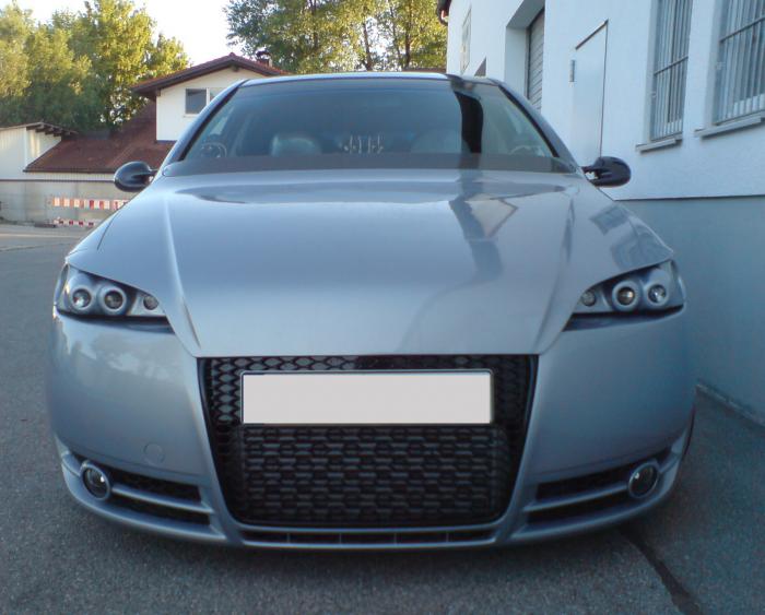

foto k příspěvku  od doronel
o 30.09.2009, 18:34 | doronel
Na foto je např. nárazník z Audi naroubovaný na nějaký tuning (laminátový) nárazník na Astru

ad fotka : fuj sem se lek

Nismo - od tebe jsem ani nic jiného nečekal :-)
o 30.09.2009, 19:57 | Nismo.Power
taky že jo, dyt to je opravdu hrozný :))
o 30.09.2009, 21:36 | skuutr
auto na fotce dle me taky celkem nepekny..
o 30.09.2009, 22:13 | Kesam
To auto má světla jak pidi mužík strašně malé :D
