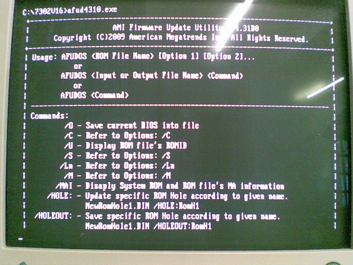

Tak jsem jaksi bezradnej, nevím jak mám flashnout BIOS u desky MSI...speciálně:
K9A2GM-V2
přes spouštěcí disketu se dostanu na soubor, zadám exáč a pak netuším co mám vůbec dalšího dělat. Zlatý flashovací utility přímo v BIOSU aka firma Gigabyte. Má někdo nějakou radu jak na to ? Docela to hoří. Děkuji!

o 01.10.2009, 13:13 | TheTimo
jo, jenže naprosto něco jinýho je napsáno v manuálu a naprosto něco jinýho stáhneš...
o 01.10.2009, 13:14 | TheTimo
přijde mi, že manuál je pro flashování desek z roku jedna dvě ...
o 01.10.2009, 13:25 | TheTimo
foto k příspěvku  od TheTimo

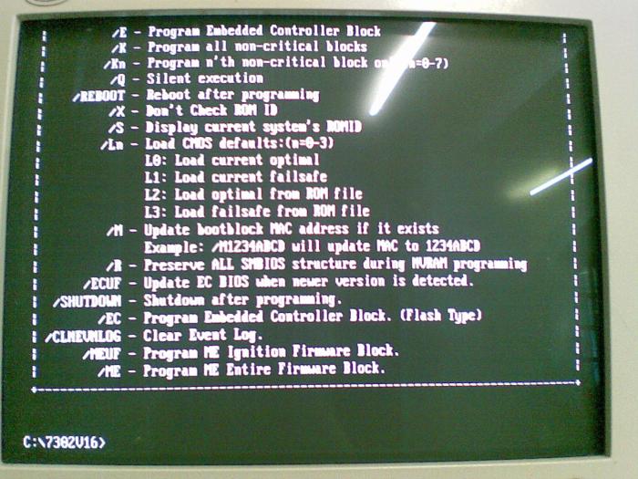

o 01.10.2009, 13:26 | TheTimo

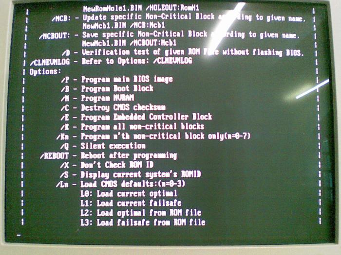

o 01.10.2009, 13:29 | TheTimo
o 01.10.2009, 13:44 | TheTimo
vyřešeno, díky moc!!!
