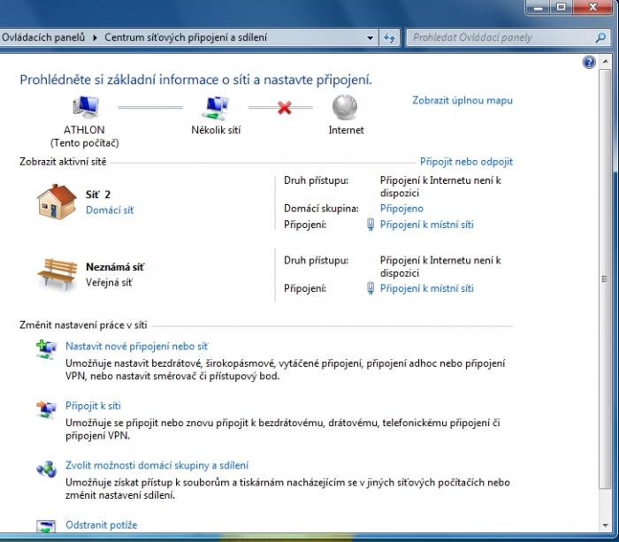

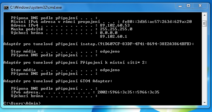

Po 3 týdnech používání mi přestala chodit síť (inet), po té jsem zjistil, že stačí odebrat a zas přidat sítovou kartu a vše je ok, ovšem jen do restartu pc !
Je to nějaký problem s DNS patrně
Máte někdo s tímto zkušenost ? Na netu o tom problemu píše spousta lidí ale zatím jsem moc řešení nenašel..

Vznikne zde nějaká Veřejná neznámá sít !!!
foto k příspěvku  od Crimson

Název protokolu:Microsoft-Windows-Dhcp-Client/Admin
Zdroj: Microsoft-Windows-Dhcp-Client
Datum: 4.10.2009 20:55:31
ID události: 1003
Kategorie úlohy:Událost stavu konfigurace adresy
Úroveň: Upozornění
Klíčová slova:
Uživatel: LOCAL SERVICE
Počítač: Athlon
Popis:
Nebylo možno obnovit adresu počítače ze sítě (ze serveru DHCP) pro síťovou kartu s adresou 0x0013D39ED749. Došlo k následující chybě: 0x79. Počítač se bude pokoušet získat síťovou adresu samostatně ze serveru DHCP.

Zapůjčení IP adresy 89.102.59.38 pro síťovou kartu s adresou 0x0013D39ED749 bylo serverem DHCP 0.0.0.0 odmítnuto (server DHCP odeslal zprávu DHCPNACK).

zatím jsem nic nepřeinstalovával, dyt jsem je ted nasadil :-)) , už jsem přišel na to, že stačí Zakázat a zas Povolit Domácí sít , pak ta Veřejná falešná zmizí a vše je OK , bohužel do restartu , chová se to přesně jak všichni všude popisujou ..
