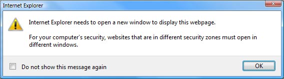

Zlobi me jedna dementni hlaska Exploreru ve Vistach. Je to MSIE 7 a na obrazku je videt, co to hlasi. Mam otevrenou HTML stranku, ktera je v souboru na lokalnim disku. Ve strance jsou odkazy na ruzne weby. Kdyz na to jakykoliv link kliknu, tak mi to ukaze tuhle hlasku a otevre mi to novy browser. Nechci novej browser! Chci to v puvodnim okne! Zkousel jsem si hrat s nastavenim security, ale nic nepomaha. Nevite nekdo, co s tim?

Slim: To si asi nerozumime. Tohle je stara vesta... Ale me jde o to, ze ten kram nechce otevrit v temze browseru stranky z jine security zony. Lokalni stranka zrejme spada do zony "Trusted sites" a vzdalena stranka patri do zony "Internet". A to se mu nelibi. Proc mi ti smejdi z Mrkvosoftu kecaji do toho, v jakem browseru si otevru stranku? Je to stejne debilni jako kdyz Outlook zacal zahazovat prilohy, ktere se mu nelibily :-(

Zdenek> Tak tu sajtu vyhod z Trusted Sites, ne? Je to default nastavení - obvykle se novej tab otevírá při přechodu mezi Intranet a Internet, u Trusted Sites to neznám, ale neměl by bejt problém ji vyhodit ze seznamu v nastavení.
o 07.10.2009, 09:37 | Zdenek (A)
To bych ji musel nejak excludovat, protoze tam neni explicitne uvedena. Kazdopadne jsem nekde nasel tip, ze mam zapnout u trusted sites protected mode, cimz to hodim na stejnu uroven jako je v zone Internet. Nefunguje. Zkusim jsem to i opacne, v obou zonach to vypnout a take nic. GRRRR! :-(
