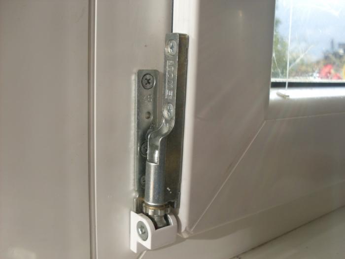

Máme jich na baráku hodně a občas někdo zazvoní s problémem. Vůbec nevím, co mám shánět/hledat za nástroj na výškové seřízení křídla? Dole u pantu je takové ozubené kolečko. Díky

Mě by stačilo jak se to jmenuje nebo jak se tomu říká. Pak už pohledám, ale netuším, co hledat.

No pokud se nepletu,tak pod tou plastovou krytkou shora pantu je šroub na normální imbus,velikost ti z hlavy neřeknu
o 08.10.2009, 05:10 | michall
U těhle oken právě není, je tam to kolečko.
o 08.10.2009, 10:07 | martin924
pořilož fotku pořp. co je to za kování (Maco, Roto, GU,..)
o 08.10.2009, 16:40 | michall
Typ nevím
foto k příspěvku  od michall
o 08.10.2009, 16:48 | basstard
jsem dostal k oknům servisní balíček kde je komplet příšlušenství a návod ke seštelování. i mi to ten montér vysvětloval, ale bohužel už si nepamatuju.
o 08.10.2009, 17:43 | Lukaash | Upraveno: 2009-10-08 17:44:43
neznam figle na serizovani oken, ale pokud mas okno sveseny dolu, zkusil bych proti smeru hodinovych rucicek tocit tou rucni matici a mel bys ho prizvednout ... podle me
ale pro jistotu jeste zkontroluj ostatni ulozeni, aby jsi nekde netlacil do jineho staveciho sroubu (matice) ...
o 08.10.2009, 18:14 | michall
Do fíglů jsem jakžtakž pronikl, ale pokaždý jsem tím točil za pomoci šroubováku a to není nic moc. Scháním proto název toho klíče.
o 08.10.2009, 18:16 | Roménius
Bych zkusil okno otevřít,mírným přizvednutím křídla by se měla ta matka dát rukou potočit podle potřeby
o 08.10.2009, 22:03 | basstard
myslím že je to TORX klíč, ve tvaru hvězdy
o 09.10.2009, 20:22 | LoboCrew
torx. Sezenes celkem za par kc sadu bitu kdekoliv kde prodavaj naradi.
