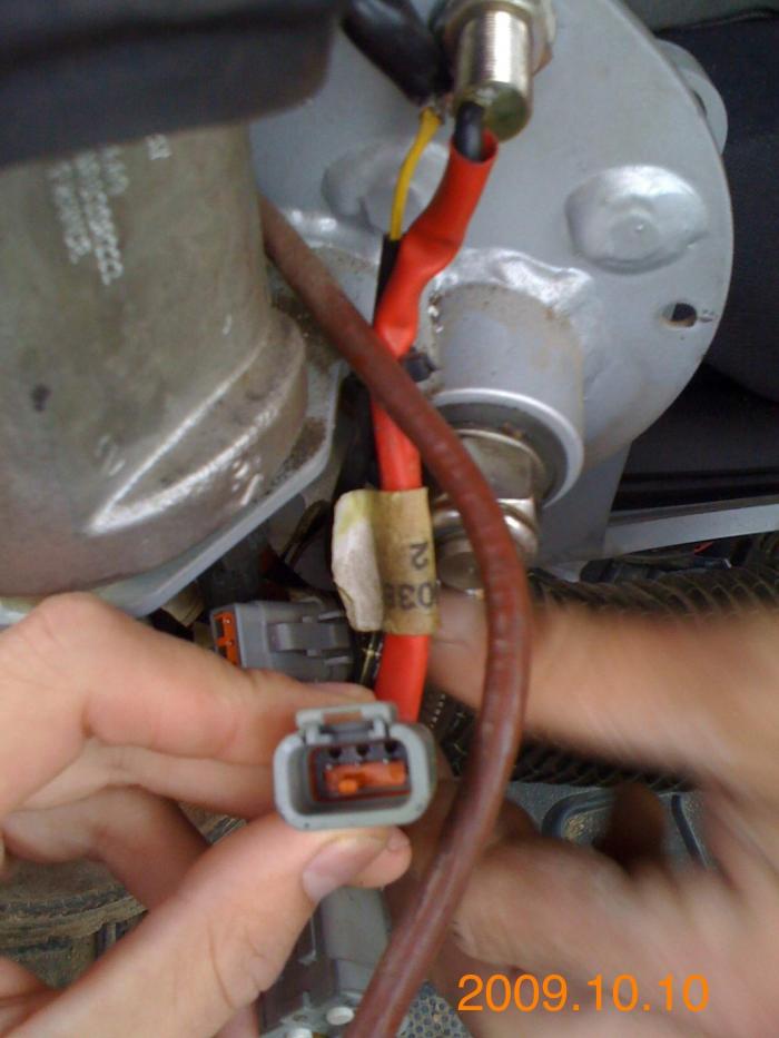

Je to v bagru JCB 3CX v UK verzi. U nas se tahle verze neprodava tudiz ani servis na JCB presne nevedi jak to facha.
Jde o to, ze zaclo nejak blbnout.
Princip. Kdyz se odklopi leva ovladaci paka na hydrauliku, aby se mohlo v klidu vylest ze sedacky, tak se to cidlo oddali od kusu plechu, jakmile se to priklopi, tak se priblize a sepne se nejak. A zapne funkcni obech hydrauliky. Je to z duvodu bezpecnosti, kdyz je paka odklopena, tak aby si nekdo naaahodou nebrknul o tu paku a nehnulo to s ramenem atp.
Ale jde o to, ze kdyz se to zaklopi zpet tak to nefacha. Musi se bud parkrat poklepak ci povolit nebo utahnou ty matky.
Kdyz je sepnuty to cidlo, tak to sviti oranzove z toho cidla uvnitr.
K cidlu vede silnejsi ukostrovaci kabel a dalsi 3 velmi slabe kabely. Vse jsem vyfotil.
Tak kdyby nekdo vedel kde ho sehnat ci jak to obejit (proklemovat) tak bych byl moc vdecnej.
foto k příspěvku  od Knightey-

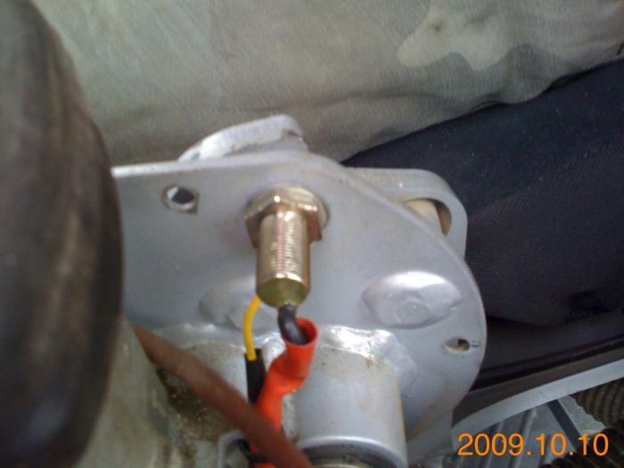

o 11.10.2009, 09:23 | Knightey-

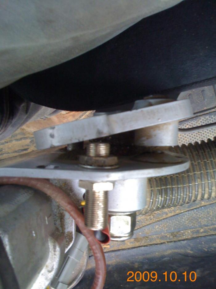

o 11.10.2009, 09:24 | Knightey-

podle me klasicky 3dratovy indukcni spinac, napajeni byva 10-30V, jen se lisi citlivosti (podle prumeru, cim vetsi, tim vetsi dosah)
Jen je potreba vedet jestli PNP - spina + a NPN spina kostru, a jeste jestli je spinaci nebo rozpinaci - nektera maji oba vystupy

jeste se da zkusit ho priblizit, jestli to jde
Dalsi vec je obal, pokud je kovovy, nesmi se dat plastove cidlo
Proklemovat - zjistit ktery drat je vystup a ten propojit na plus nebo minus, podle toho jak to funguje, viz vyse.
prumerny elektrikar si s tim musi poradit :-)

a co tak to jen pomocí těch matek přiblížit víc k tomu železu? Na tom se nemá co pokazit. Taky je používáme, s tou citlivostí to je dle mě tak, že větší "dosah" maj čidla s vystouplou barevnou hlavičkou
o 11.10.2009, 12:52 | Knightey-
jsme to posunuli uplne na doraz ze se to dotyka pomalu toho zeleza :)
Jinak se podarilo pokus - omyl propojit dva dratky na vystupu toho cidla a je to furt sepnuty. Ale do budoucna kdyby nekdo mel to cidlo funkcni, tak bych ho asi vzal :)
