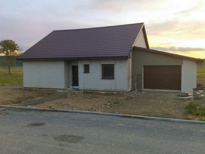

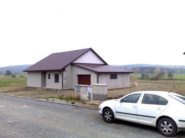

Zacinalo se 27.07.2008 dneska je barecek v teto fazy. Zvenku chybí jen fasada (do barvy) jinak vse.
Garaz je muj majstrstik aneb 7,60m x 5,5m, vrata HORMANN 3m.
Jeste je tam moc a moc prace, ale snad se bude na jare bydlet.

Ta garáž je větší jak barák skoro :-)Pěkný kde to máš někde na vsi??

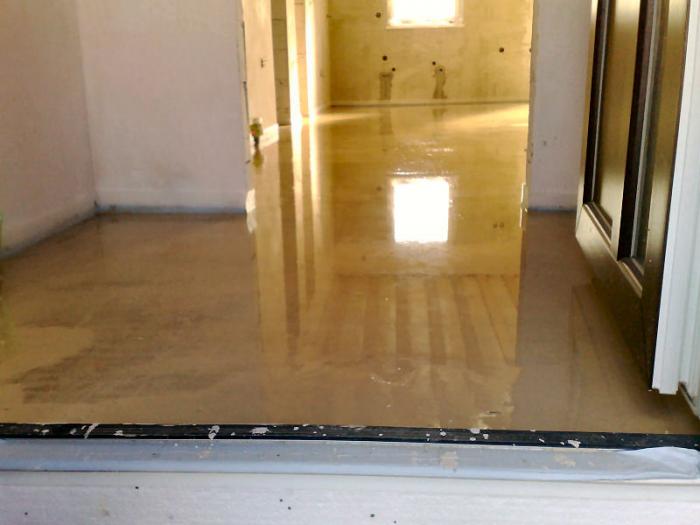

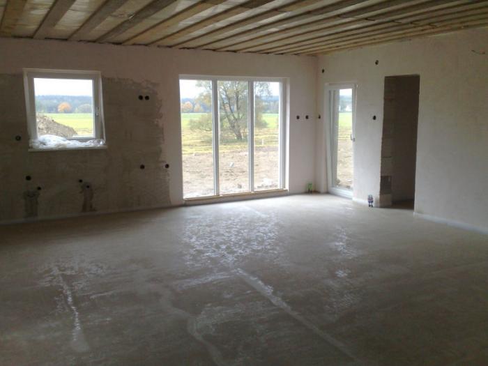

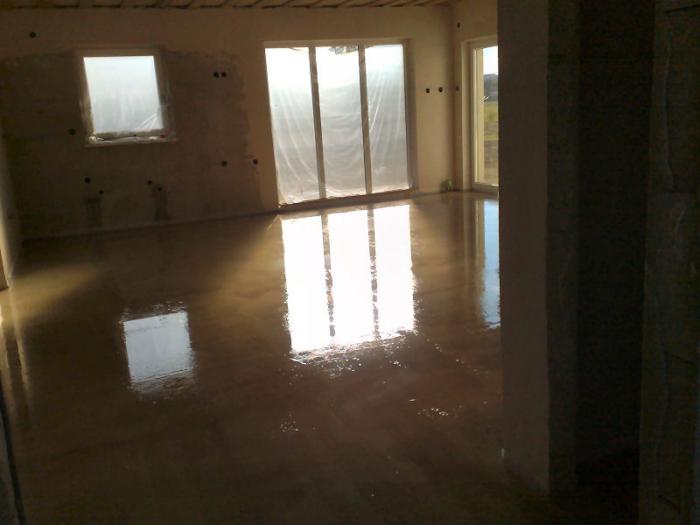

Dalsi zajimava vec je pokladka podlahy, puvodne jsme to chteli odrachat na klasicky beton, tzn. kolecko, michacka, pisek a spousta ruk.
Nakonec me jedna fi. dala super nabidku na pokladku polystyrenu a anhydritu.
Zasnul jsem jak se to provadelo a vysledek je jeste lepsi.
foto k příspěvku  od Arnie_one
o 11.10.2009, 20:13 | Arnie_one | Upraveno: 2009-10-11 20:17:17
Tohel je proste suepr :)
Vypada to jako led pred zapasem, zrovna, jako kdyby to prejela rolba na led.

o 11.10.2009, 20:56 | cupra.165
Ta garaz to je severni strana? Ja bych ji mozna postavil od domu a dal iterieru trochu svetla..moc oke tam koukam nemas :-) Jinal pekne :-)
o 11.10.2009, 21:13 | Arnie_one
Garaz ma z druhy strany jeste jedno okno (1000x1100) a dvere. Situace garaze je SZ

těch oken tam je fakt málo, tak ať se dobře bydlí

jj, anhydrit je gut, jenom nesmí bejt moc tenká šlupka a musí dobře vytvrdnout (průser je mráz)

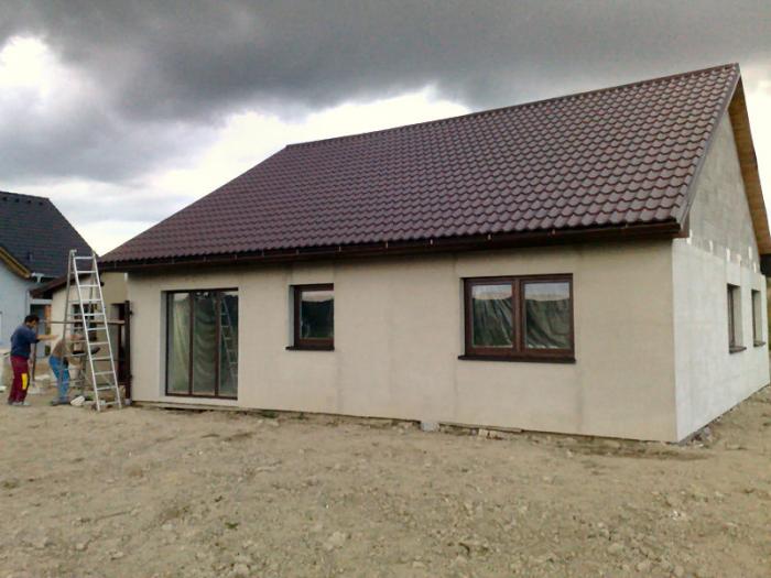

o 11.10.2009, 22:05 | Arnie_one | Upraveno: 2009-10-11 22:09:38
V garazi to s tom svetlem neni zly. Okno co je videt je 1600x450 a rikam v zadu je 1000x1100. Neplanuju tam LAN party :)
Luke_288: polystyren je 6cm a anhydrit je 4cm. CO me manik rikal tak 4cm anhydritu se pevnosti vyrovna 6cm betonu. Vic jak 4cm nikdo nenaleje.
OKEN je malo na tyhle strane pac je severni. Tudiz jen nutonst koupelna a zachod. Vse ostatni a njedulezitejsi je situovano na jich:) viz foto akorat ne akrualni.

jp1: podlaha na 330kč za 1m/2 polys s pokaldkou 1750kč/m3 takze cely sakumprask u me 44 596,-
o 11.10.2009, 22:30 | Luke_288
4cm je až až

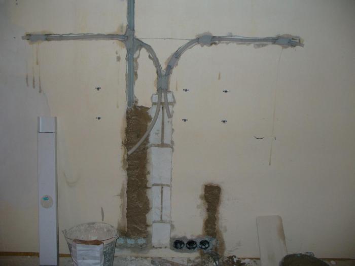

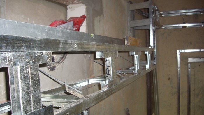

o 11.10.2009, 22:53 | Arnie_one | Upraveno: 2009-10-11 22:53:42

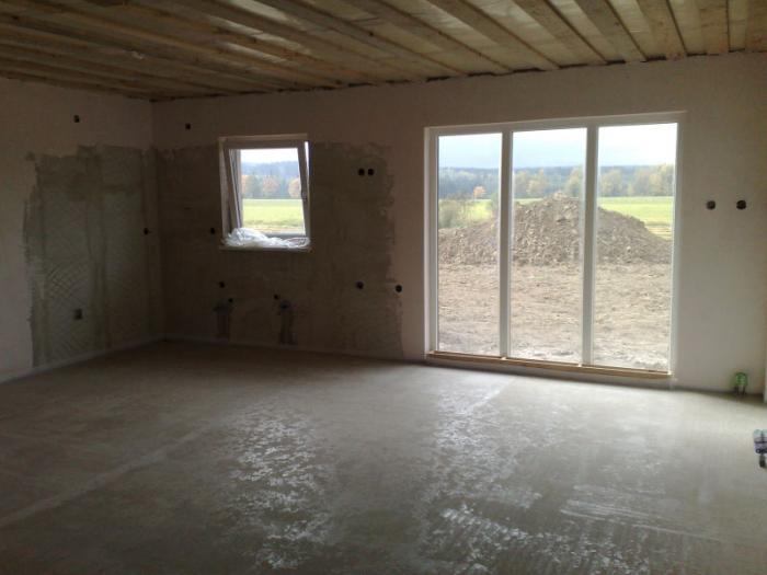

Obyvacek zitra jde fi. na sadrokartonovy stropy, tak snad to neposerou.

velmi důležité není zásuvka na televizi, ale to, aby anhydrid, nebo alfasádra byla trošku vyzrálá a hlavně, aby z ní nešlo hodně vlhka, když ti jdou montovat sádroše.
jak je to dlouho, co ti lili podlahu, že už jdeš na sádroše ?
když budeš malovat, tak taky do sádroše pustíš hodně vlhka, ale z tý sádrovky toho vlhka jde hodně .o(

Jo byli jsme upozorneni. Je to tyden po pokaldce anhydritu. DO soboty to bylo uzavreny. Od soboty se vetra neustale. Prave kuli sadrosum.
Dnes delaji teprv konstrukce cca zitra pozitri mozna az na ct,pa budou davat sadro desky.
Hned se nas na to ptal, jak je to dlouho po pokladce A. aby nebyl problem.
Cca za 3 tydny to jdou prebrousit uvidime.

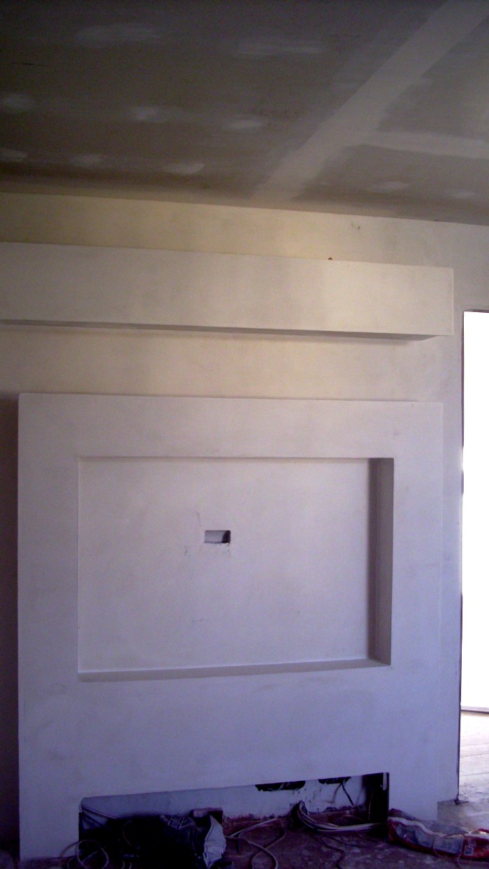

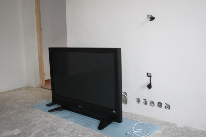

o 12.10.2009, 12:09 | Crimson

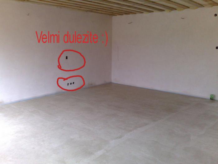

22:53 Velmi důležité - jojo to znám :-)
foto k příspěvku  od Crimson

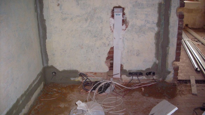

o 12.10.2009, 17:11 | P.E.T.R

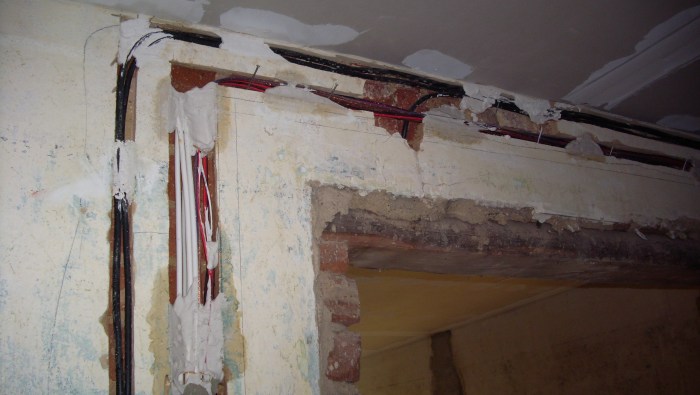

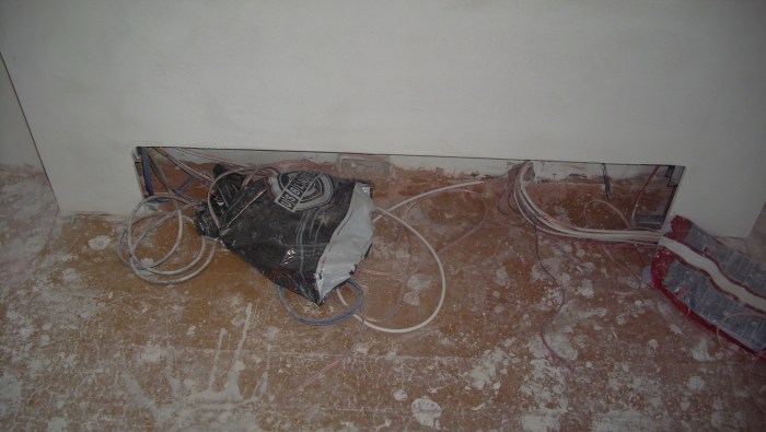

Velmi důležité a máš tam jestli dobře vidim jenom 2 krabičky, to moc nechápu, letos sem dělal krky v baráku a za telkou sem udělal 3x dvojzásuvka + 2x sat + 1x internet a velký koryto do zdi na protahování kabelů k TV
takhle to vypadalo, ty krky do boku je na repro od věže, teď tu nemam foto, jak to vypadá hotový
bejt tebou tak tam pár krabiček přidělam, myslim, že toho pak budeš litovat
foto k příspěvku  od P.E.T.R

P.E.T.R.K:
Je to spatne videt, uprostred od sdola az nahoru na pudu jde novodurova trubka z odpadu 80mm :) do kazdyho pokoje husy krk na koax od SAT a UTP na inet. v kuchyni to stejny na SAT.
Nahore nad obyvakem mam dalsi zasuvky tam bude wifi modem od poskytovatele. Na zdi mam vyloznik na SAT a od nej 4xkoax do kazdeho pokoje.
Myslim, ze je stale co kde dodelat, samozrejme se na neco muze zapomenout, zatim by to nevadilo, takze vrtat muzu.
