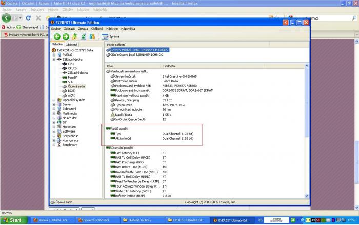

o 12.10.2009, 12:50 | Losky | Upraveno: 2009-10-12 12:51:43
v čem je systém dual channel lepší??? Ale jedna věc mě zaráží. Mám tam aktivní mód Dual Channel (128bit)
o 12.10.2009, 12:50 | PlusOne
kozlustechnykus:
Přesně to jsem chtěl říct - možná moc zdlouhavě :-D

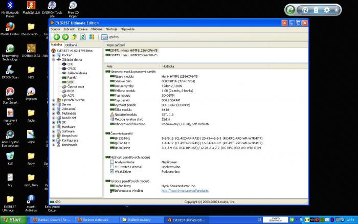

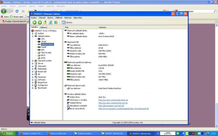

o 12.10.2009, 12:53 | Losky
foto k příspěvku  od Losky
o 12.10.2009, 12:54 | Losky
o 12.10.2009, 12:55 | Losky
o 12.10.2009, 12:56 | Losky
snad to přečtete:)))))
o 12.10.2009, 13:42 | Harryp
moduly samozřejmě "totožné" (např. výrobce,frekvence atp.) být nemusí ani v Dual Channelu! Příklad. máš tam 667ky a když k tomu dáš 800,tak to automaticky neznamená,že nepojede Dual Channel,ona i ta druhá paměť totiž pojede na té nižší frekvenci.
o 12.10.2009, 22:46 | Losky
i když deska ty 800stovky nepodporuje?
o 13.10.2009, 08:59 | Pekys
Kup rovnou 4GB kit a tuhle hod do šuplíku jako náhradní. A nemusíš nic řešit.
Ušetříš si tak problémy s případnou kompatibilitou RAMek mezi sebou.
Taky se ti pak může stávat jako mě, že ntb prostě zamrzne, kdykoliv, kdekoliv, bez upozornění.
Vypnout jde jedině přes držení zapínání ntb, takže všechna práce je v prdeli.
o 13.10.2009, 10:28 | Harryp
Ano,i když je deska nepodporuje,ta paměť umí pracovat na nižší frekvenci.
