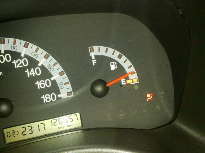

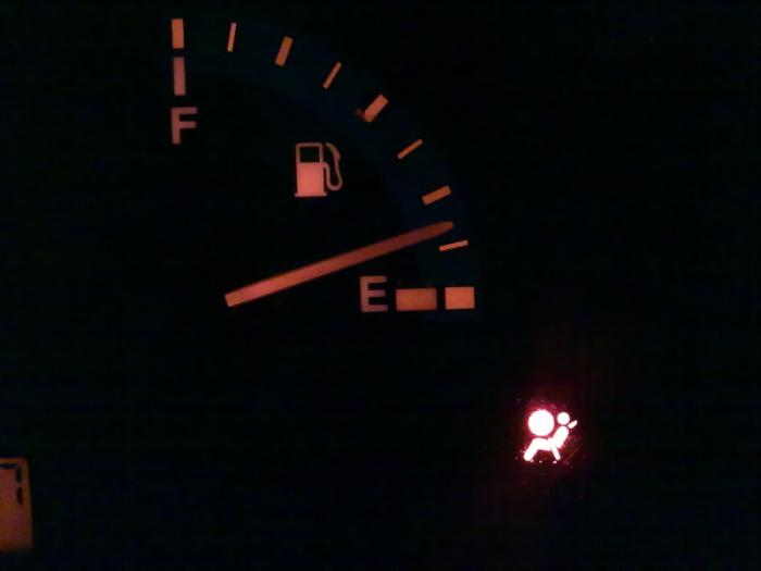

Nazdárek, nevíte někdo co znamená tato červená kontrolka? Přítelkyni se to včera rozsvítilo a né a né to zhasnout. Auto je Fiat Punto r.v.2000.
Moje tipy jsou pásy nebo airbag...
Díky za každou radu.

o 13.10.2009, 19:28 | TheTimo
chyba airbagu, chce to napíchnout na PC a zdiagnostikovat příčinu, něco je špatně...
o 13.10.2009, 20:00 | Honza2.016v
občas jen blebej kontakt..u couep mi kdysi svítila taky stále, po přejetí hrbu už nesvítí..(krom teda startování)
o 13.10.2009, 20:51 | Maxík
JJ airbag. U bývalé Fiat Marea asi zanesený kontakty ve volantu, ten kroužek nebo co to je. Pak stačila vymazat chyba na diagnostice a v pořádku. Ve Fiat servisu hned chtěli kroužek měnit za pět tisíc s prací...
