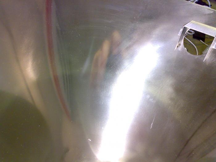

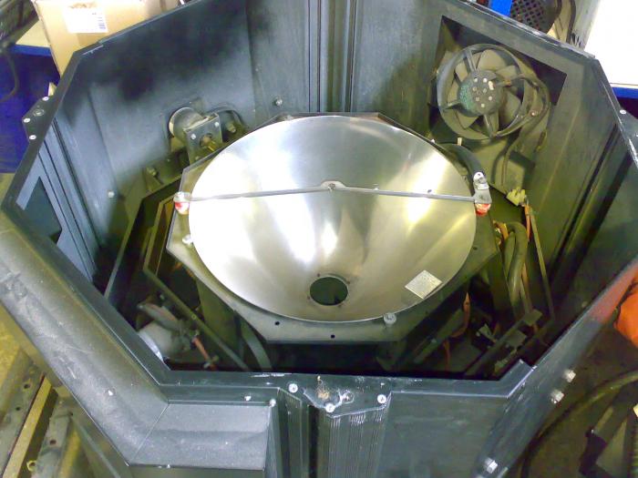

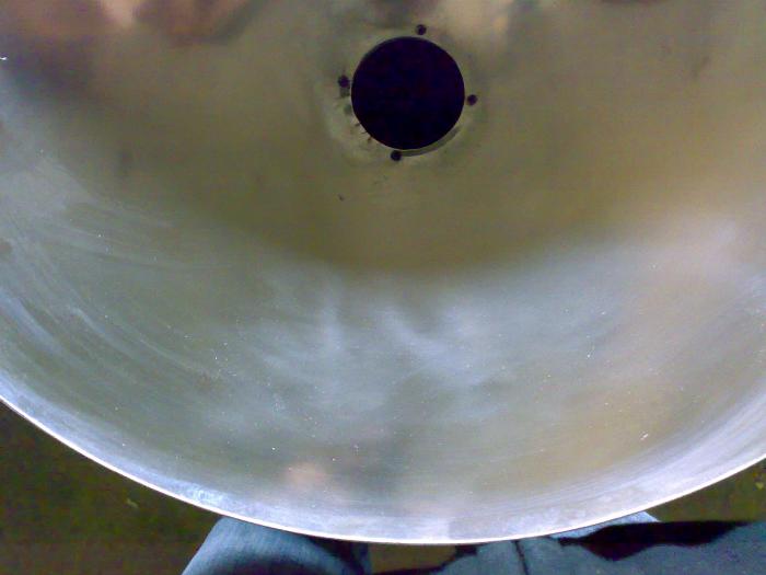

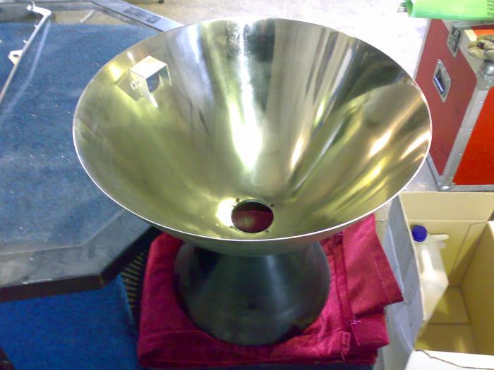

Ahoj, potřebuju poradit eventuelně pomoct. Na fotkách je parabola z oblohovýho projektoru, co jsem koupil na ebay, bohužel už jí předemnou nějakej jouda aktivně "čistil" a je drobně poškrábaná, výrobce chce za novou 700 juro což se mi dát nechce. Materiál je dle mýho názoru anticorro asi tak 1,5mm silný, je to fakt poctivej kus materiálu. Dokázal byste to někdo vyleštit do zrcadla? Jinak jen pro info srdcem je 4000W XBO výbojka a na povrchu tý paraboly je až 400 stupňů. Má to mít rozptyl 1° a viditelnost až 30km.

Tohle bych spíš chromoval než leštil... ale ne chrom stříkanej, levnej, ten povrchovej lak by se mohl spálit, spíš ten pravej chrom, poctivej...
o 15.10.2009, 15:06 | nocarret
no tak jsem hledal a hledal a zjistil že se to pokovuje vrstvou nikl - rhodium, to jsem zvědavej jestli to tady u nás někdo zvládne...any sugesšns?
o 15.10.2009, 16:50 | tappaja
Ja bych to asi lestil, je to nerez, teplota by tomu nemela nic delat. Ale pokud se da nerez pekne pochromovat, tak asi ten chrom. Nicmene lestit to musi tak nebo tak.
o 16.10.2009, 15:16 | Rajdlos
nerez se lesti pekne na <I>, je to dost tvrdy
o 16.10.2009, 15:56 | FBS
Galvanicky nachromovat, hotové, vyřízené, tečka...
o 16.10.2009, 20:10 | nocarret
tak proč to profíci dělaj tou vrstvou nikl - rhodium? V bižuterce v Jablonci to umí a řekli mi že postup je vyleštit pak vzstva niklu a nakonec to rhodium, problém je že maj malou galvanizační vanu jen 20x20cm a prej nikdo jinej to tu nemá, koho by eventuelně zajímalo jak to pak vypadá tak tady jsou profíci co to vyrábí:
jo a to rhodium údajně stojí 6x tolik co zlacení....asi to zkusim napřed nechat vyleštit a pak eventuelně ten chrom, neni důvod aby to s nim nefachalo
