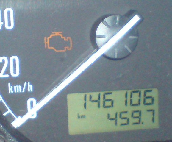

Mám dotaz na nikoho, kdo se trochu vyzná ve škodovkách:
Ve služebnim povozu se mi rozvístila kontrolka viz foto, a auto občas při akceleraci jakoby vynechá při hodně sešlápnutym plynu, pokud to jen lechtám, tak ten motor "jede" pořád stejně jako před tím.
Je to Fabia 1,2Honem To Prodej.
čim to může být? Než se dostanu do servisu, tak to asi chvíli potrvá....

kontrolka check engine, tzn. nějaká chybka v emisním systému, možných příčin je několik, jezdit s tím můžeš, často zhasne i sama.

může to být cokoliv od palivovýho čerpadla, přes sání, svíčky, egr, váhy, snímače otáček až po výfukový plyny a lambdu. prostě je toho moc.

nebudeš vědět co to je dokud to nepíchneš na VAG.... nemusí to bejt nic hroznýho ale že to občas vynechá může bejt chyba ve spalování nebo řízení směsi.... popř to jede na 2 :))))
ale jo zlatej wartburg.... zvuk to má identickej ale narozdíl od HTP se to nesere a nic tam nesvítí když tam nic ani neni :)))
to že to zhaslo toho si nevšímej stejně to nech prověřit pokud nechceš dávat 15K za jinej jetej HyperTurboPohon abys to HonemRychleProdal neb to je HnánoTřemiPoníky který musíš HodněTlačitPyčo a křičet při tom HybajTyPyčo :))

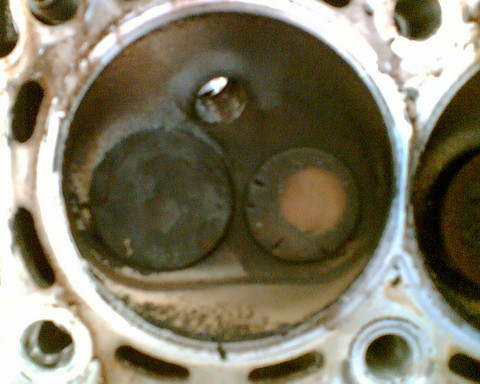

Tak sem to radši hodil do sefvisu a šéfík nebude mít radost - vypadá to na podpálenej ventyl na 2 válci :-(
o 21.10.2009, 09:42 | Daryl (A)
podpalenej ? Ne nahodou propalenej ?
o 21.10.2009, 09:47 | Lucni.konik
propálenej je píst. ventil je skutečně podpálenej.
o 21.10.2009, 09:50 | MATTESS
Kytičky jsou častý
