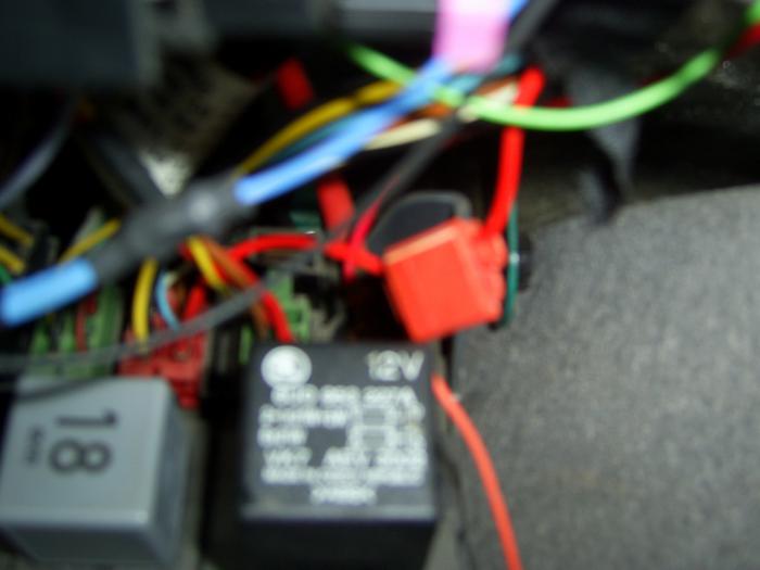

a v pojistkách sem našel vytaženej drát se spínanejma +12, asi pozůstatek po HF po předchozím majiteli
díky moc
o 24.10.2009, 15:54 | hawai
muzes mi prosim hodit nejakou fotku nebo aspon rict odkud je vedeny to spinany + ? dik
o 25.10.2009, 19:38 | sotek
je to napíchnutý ze svazku. Jinak je to druhý konektor zprava, pravý dolní pin
