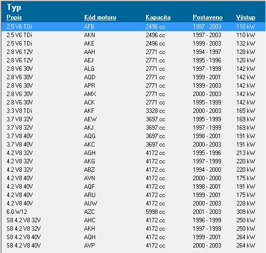

tady mas tabulku vsech motoru v A8 od 1994 do 2003.
Pak jsou taky S8 s timhle motorem akorat na jinem vykonu :)
Snad ti tohle pomuze pri vyberu :)
Jsou tam i kody motoru atp.

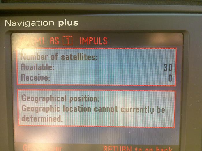

jeste se zeptam, nejak se mi nechyta GPS najednou, nic jsem nezmenil, mapy stejny, system stejny, fungovalo to a ted nic :(
Kdyz jsem koukal do nastaveni, ukazuje se tam toto (viz foto), jestli chapu spravne, tak to je ze to nenalezlo satelity. Po cem jit a zkusit? Musim zkusit vypojit radio, jestli se to nepochlapi, a dal?
foto k příspěvku  od Lukasino
o 01.05.2010, 23:04 | andreas
jestli se nepletu, tak to ukazuje 30 satelitů k dispozici a 0 satelitů aktivních. Jdi po gps modulu, který bývá součástí antény.
