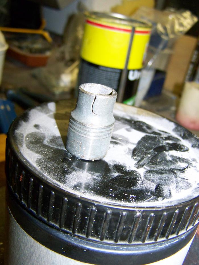

o 28.10.2009, 20:14 | Kesam
Dekl viděl jsem na vlastní oči tonáckej jak praskl.
nejlepší je kovanej vořech co máš v sadě k pneumatickému utahováku ty drží jako prase.

o 28.10.2009, 20:36 | Kesam
TONA :-) tu 17 jsem nenašel ale dopadla stejně když kámoš povoloval kolo na astře .
foto k příspěvku  od Kesam

tona mi lupla úplně stejně jako kesamovi, ale 13ctka. Jinak já mám kříž za kilo a v klidu povoluje i šrouby utažený pneumatickou pistolí.
