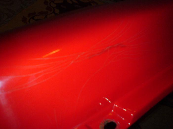

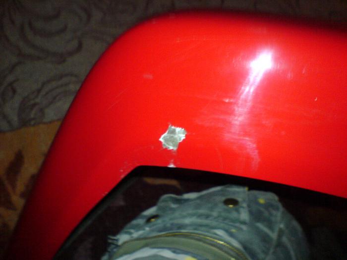

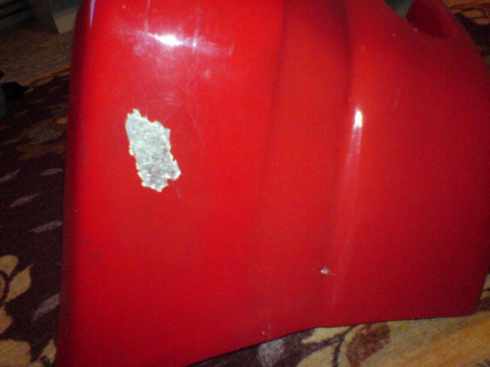

Pred pul rokem sem s autem vlitnul do pola a urval se mi kousek narazniku (laminat), dodelal sem to a striknul kousek toho narazniku. Ted bych to chtel dodelat na hotovo, opravit vse a striknout.
Problem je ten ze na nekterych mistech je popraskana vrstva tmelu co se dava uz od vyroby na laminat. Na nekterych mistech to odstavalo tak sem to odloupal sroubovakem. Co ten zbytek? Bude stacit kdyz to trochu
zbrousim a striknu?
foto k příspěvku  od higen
o 31.10.2009, 16:46 | higen
o 31.10.2009, 16:48 | axetom
kdyz tam nechas praskliny, po striknuti ti to na tom samem miste praskne zas. musis vsechny praskliny vybrousit.
o 31.10.2009, 16:49 | higen
ja popraskana skoro pulka narazniku
o 31.10.2009, 17:38 | higen
predpokladam ze to nemusim brousit uplne na laminat ... pak to dotlmelim. kdyz to budu strikat, musim obrousit i cerveny lak? nebo muzu strikat na odmasteny lak primo novou barvu a nebo nejdriv plnic?
o 31.10.2009, 17:41 | axetom
stary vem alespon 600 vodnim papirem.
o 31.10.2009, 19:29 | Knightey-
Mno ci jsi pamatuju tak na plasty a laminat byla specilani sracka, kterou se to potrelo a nechalo pusobit chvili aby to nazralo ten povrch, pak se strikalo plnicem a finale barvou.
Aby to prave takhle nevypraskavalo ;)
