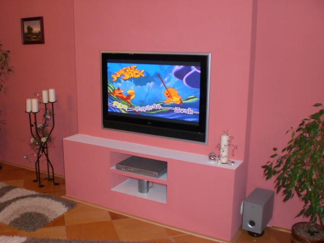

Klucí nemáte někdo zabudovanou tv?Chci si to udělat napadá mě více nápadů z čeho to udělat ale nevím nevím:)
Možnost je sadrokarton na normal konstrukci,nebo konstrukce ze dřeva,nebo itong chci aby to nepraskalo a tak!

Tohle co máš na fotce vypadá skoro jak rámeček Aquavision. Je to takova sranda za 100tisicovek.
Tyhle montáže děláme běžně. Na záda hodíš držák, pověsíš jak na itong, tak na sádroš i dřevo.
Nedělej to moc těsný z více důvodů. Např. jednou vyměníš TV a nevejde se. Pak aby TV mohla větrat. A nakonec má spousta TV repra zezadu a pak zazdíš zvuk

jj, treba samsung ma repra vyzarujici dolu /dozadu ..
ja ti nevim, tomuhle jsem neprisel na chut, ale zase je fakt, ze nemam doma samohrajku (AV set za 4000), takze obcas je treba pripojit HDD k TV atp .. :o)

spíše nevím jak dořešit elektřinu:)) aby jsem se tam i dostal občas
o 20.11.2009, 19:39 | Pekys
držák na kloubu, kterej jde vytáhnout dopředu. Pak si jí tam zamáčkneš, v případě potřeby vytáhneš ven.
