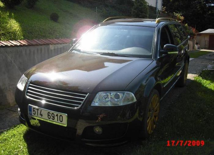

johnnypor no ono je to teda nejspis B6 ale je to rok vyroby 2002 tak podle toho si to odvod.. esi je to facelift nebo je to B6 nevim posudte sami z obrazku tohle proste mam tento typ
foto k příspěvku  od *Rabbit*
o 22.11.2009, 15:55 | Lukasino
je to B5.5
o 22.11.2009, 16:17 | *Rabbit*
dobra.. tak uz vite co to je.. a v cem je tedy problem ?! ... v tom mikrospinaci jak rekl johnnypor.. nebo nekde jinde ? :)
